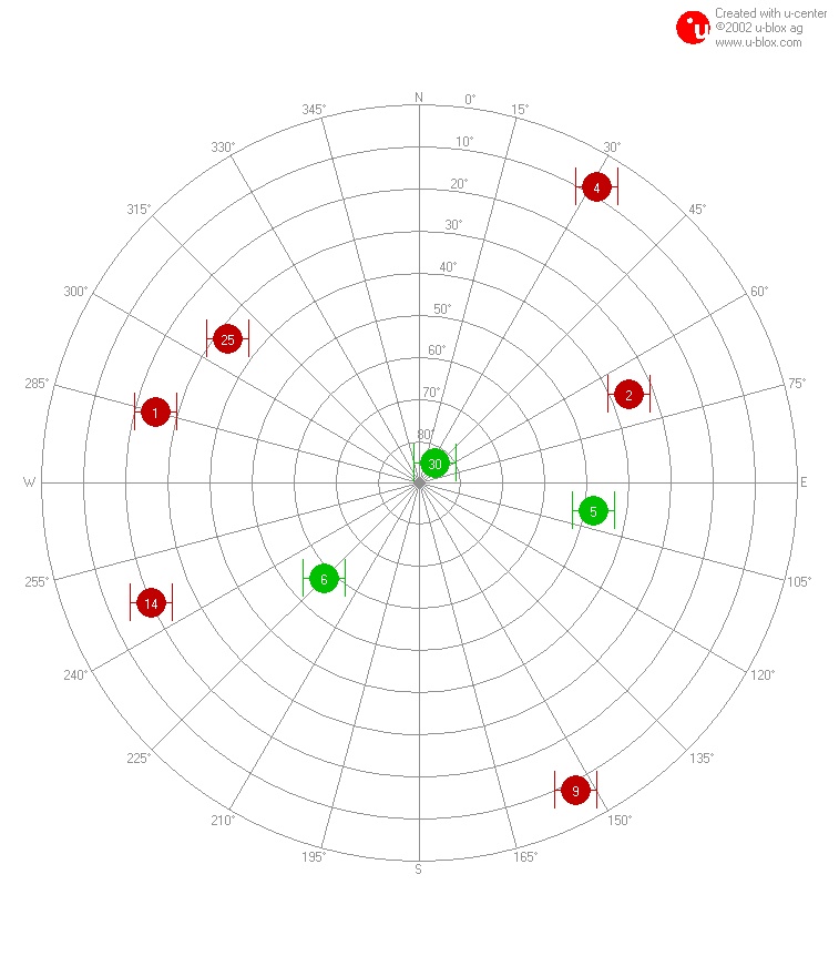

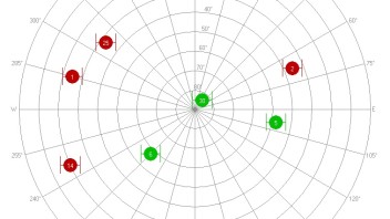

  • Hallo losadamos,
    ich fürchte, hier liegt ein Defekt vor.
    für 12 sek 3 sat in use (von 9 in view), für weitere 20 sek reduziert auf 2 sat in use, dann 0 und daten invalide. Das bleibt so bis zum log-Ende.
    Die beiden letzten sats geben noch ein Signal bis ein weiterer ausfällt. Der Letzte bleit (sat 6) bis log Ende, bei allen sonstigen sat in use ist das Signalstärkefeld leer.
    Bild zeigt Situation am log-Anfang
