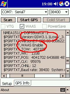

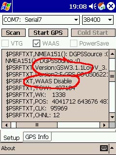

Man kann die Firmware Version und WAAS disabled bzw. enabled auch mit GPSInfo sehen.
Nur sobald man die Maus ausschaltet geht sie wieder in die Default Einstellung zurück. d.h. WAAS disabled.
Ich frag mich, warum die das per Default ausschalten. WAAS ist doch ansich ne feine Sache.
