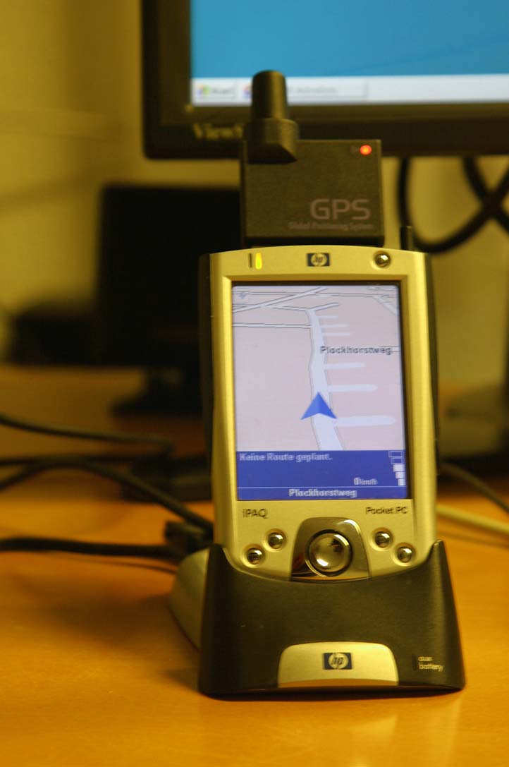

    Heute will ich über die Inbetriebnahme der SysOn CF Memory GPS 1GB Karte berichten . Solch ein GPS-System, ohne Bluetooth oder Kabel war immer schon mein Traum . Dann war das Päckchen da .
    Zuerst die Enttäuschung : :-D)
    1. Das CF-Teil ist nicht quadratisch wie eine normale (nur) CF-Karte , die vertikale Seite ist ca. 4 mm länger und schaut entsprechend aus dem Steckplatz meines IPAQ heraus X(

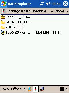

    3. Im Explorer ist nach einem Softreset auch zu sehen :
    Unter Arbeitsplatz/Pocket PC-Arbeitsplatz/BereitgestellterDatenträger
    eine etwas umständliche Bezeichnung, aber immerhin erkannt .

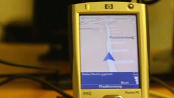

    5. Probefahrt :wow
    TTN5 meldet natürlich : Kein GPS Gerät, vorher war da ja auch die TT Kabelmaus .
    6. Über das TTN 5 Menü
    GPS Status anzeigen/Konfiguration/ Anderes Kabel Nemea GPS / Baudrate 4800 / SysOn_M...gewählt
    und FERTIG : bounce5
    7. Und prompt war schon TTN 5 bereit . Satfix muß schon vorher dagewesen sein, da die rote LD am GPS Empfänger schon vorher konstant leuchtete .
    Mein 1. Eindruck : KLASSE :love2

    4. Öffne ich nun dieses Menü, bekomme ich als Anzeige nur "ignore_my_docs" mit 0 B. Das kann doch nicht normal sein! Ich jedenfalls verstehe nur noch Bahnhof.

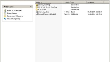

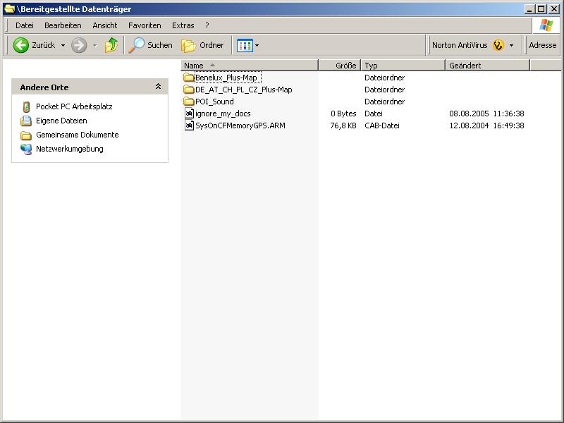

    Leider gehöre ich in diesem Forum nicht zu den pfiffigen Kennern, die genau wissen, was da im Hintergrund in und zwischen Hard- und Software abläuft . Ich arbeite auch (fast) nie mit dem Explorer des PDA's, weil mir das zu fummelig und das Bildchen zu klein ist .
    Ich arbeite lieber über den PC mit
    Arbeitsplatz/MobilesGerät/PocketPCArbeit/Bereitgestellter Datenträger .
    Dort sind bei mir folgende Pfade und Einträge auf der SysONCF-Karte zu sehen :
    Benelux_Plus-map
    DE_AT---usw_Plus_Map
    POI_Sound
    Und
    SysOnCFMemoryGPS.arm 76,8 KB CAB-Datei
    Siehe auch beigefügten Screenprint .

  • Hier noch eine Ergänzung :
    Nachdem ich unter Ansicht/Optionen die Option "Versteckte Dateien anzeigen" aktivierte habe, erscheint bei mie auch der Eintrag
    ignore_my_docs 0 bytes
    Dieser Eintrag hat aber wohl mit dem Treiber nichts zu tun .

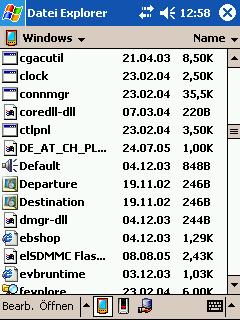

    Ich habe mich mit der Prozedur und dem Handbuch nochmal beschäftigt - die Installation ging bei mir damals so schnell - und festgestellt :
    1. Auf der SysON CF Karte wird normalerweise nur eine Kopie der Treibers als BackUp für Notfälle als*.cab Datei gespeichert .
    Siehe hierzu Erläuterungen im Handbuch unter Abschnitt F. User Tips
    2. Der Treiber mit der Bezeichnung "elSDMMC Flash Card Driver" wird ins Hauptverzeichnis gestellt ( bei mir Pfad "Windows")
    Siehe ScreenSnap 1 unten

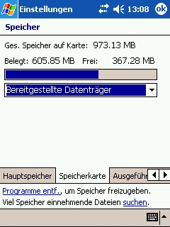

    3. In der Anleitung unter D. Operation wird beschrieben, wie man die erfolgreiche Installation der Karte kontrollieren kann :
    Am PDA : Start/Einstellungen//System/Speicher//Reiter Speicherkarte/ und dann etwa in der Mitte rechts auf das kleine Pfeilchen nach unten klicken/dann erscheinen alle Speicherorte/ Bereitgestellten Datenträger anklicken und es erscheinen die Daten der installierten SysOnCF-Karte (falls erfolgreich installiert )

    Die CF karte habe ich noch nicht gelöscht und ich sehe auch die Darstellung, wie in deiner letzten Nachricht beschrieben. Die Installation war bei mir schon erfolgreich, nur die Bezeichnung im Untermenü "Bereitgestellte Datenträger" ( SysOnCFMem... 76,8K ) fehlt komplett. Meine Einstellung im MN4 ist auf COM 5 und 4800 bps laut Tabelle eingestellt.

    verzeih mir, ich lasse nicht locker und frage noch einmal genau nach :
    Im linken Bild meines letzten Threads in der 3. letzten Zeile - das ist bei mir Pfad "Windows" - das ist der Treiber . Der gehört ins Hauptverzeichnis .
    Im rechten Bild :
    Hast Du bei Dir dort auf den kleinen Pfeil/Dreieck nach unten geklickt und das Fenster GANZ geöffnet ? Dann erscheinen alle Speicherorte inklusive der Speicherkarten, also bei mir SD und CF . Und für die CF steht bei mir "Bereitgestellte Datenträger" und das ist die SysOn GPS Karte .
    Falls die nicht angezeigt wird, dürfte sie auch nicht richtig installiert sein oder erkannt werden .

  • Hallo tas4883,
    in meinem Pfad "Windows" habe ich wie Du den Treiber mit einer Größe von 2,43 K.
    Zum rechten Bild: auch hier habe ich das Fenster ganz geöffnet und es erscheint die gleiche Anzeige wie bei Dir ( Bereitgestellter Datenträger mit Größe der Speicherkarte und Restspeicher). Eine SD-Karte benutze ich nicht.
    Mir fehlt die Darstellung, wie sie in deinem Thread von gestern, 11:19 Uhr angezeigt ist ( SysOnCFMem...76,8 K ). Stattdessen sehe ich nur unter Bereitgestellte Datenträger mein Ordner mit der Karte Germany und darunter "ignore_my_d... 0B.
