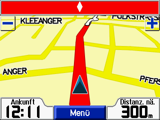

Bei mir kommt nur dort wo der Strassenname steht über der Karte eine Raute in einen roten Balken.

Da wo bei dir "Geschwindigkeitsalarm" steht, kommt bei mir nur der rote Balken und eine so komische raute.Keine Ahnung.

Also, die Raute kommt wohl daher, daß Du keine Namensgleiche bmp.Datei hochgeladen hast.
Wenn Du also Briefkasten.csv hast, muß im gleichen Ordner Briefkasten.bmp liegen. Diese wird dann automatisch mitgeladen. Die Raute ist eine Art Platzhalter, wenn er kein anderes Bild findest.
Wegen dem fehlenden Namen in der Anzeige: Ich denke mal Du hast einen Briefkasten erwischt, der keine Namensbezeichnung hat.
