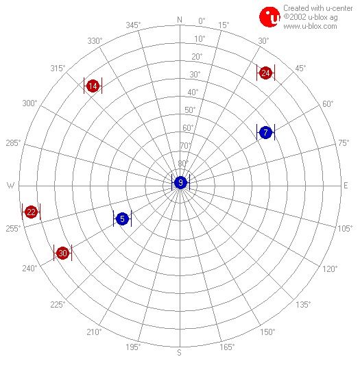

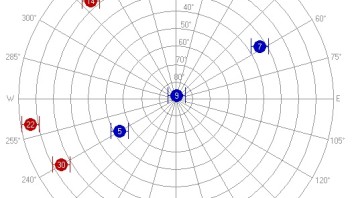

  • Hallo ppcaxim,
    habe mal Dein Log heruntergeladen und mit dem Excel-Auswertungsprogramm von Charly analysiert.
    Es ist schon komisch: die ganze Zeit hast Du 7 Sats in View und trotdem kommt kein Fix zustande. Erstaunlicherweise werden aber Position, Höhe, Uhrzeit, etc. im Protokoll offensichtlich richtig angezeigt. Es fällt auf, dass das Datum aber nicht stimmt: anstatt 040805 steht in der RMC Zeile 210705. Solange das Datum nicht stimmt, würde ich keinem anderen Wert trauen.
    Leider kann ich Dir für den Moment keine Erklärung/Lösung anbieten. Falls mir was einfallen sollte, melde ich mich natürlich....
    Frage noch: an welcher Stelle hattest Du den Empfänger während der Aufzeichnung des Logs stehen? Freie Sicht zum Himmel? Fensterbank?
