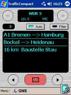

  • So in etwa dürfte GNS Traffic Compact deinen Wünschen entsprechen.
    Ist ein nettes, kleines Programm, welches die TMC-Meldungen anzeigt und natürlich auch den Empfangsstatus.
    Ausserdem kannst du mehrere definierte Filter (BAB-Filter) hinterlegen, damit nur die BAB´s deiner Wahl überhaupt angezeigt werden.
    Kostet 19,90 und ist bei GNS zu erhalten.

    Sorry, vergiß´es. Traffic Compact funzt nicht mit dem FM9 aus dem Lidl-Package :-D) .

    Ist aber eher weniger ein Maus-/GNS-Problem, da zB TrafficCompact eher die TMC-NAchrichten fixt als die Sucherei in MN5.
    Da mich TrafficCompact aber nun mal nicht dynamisch routet, bleibt die Kombi MN5 & TMC irgendwie problematisch.
