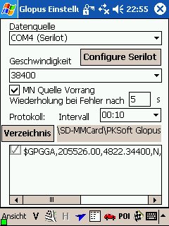

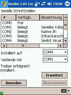

    Habe Glopus noch nicht registriert, habe aber SerialSlot installiert und auch eingestellt:
    Com 4 war frei, darauf ist nun Serial.
    Im Glopus habe ich dann Com 4 eingestellt. Bei Baudrate 38400, da ich TMC-Maus habe. HAbe aber auch schon mit 4800 getestet.
    Glopus gibt mir aber nur eine HDOP wert an, die Sats stehen auf 0, sowie Höhe oder Geschwindigkeit tut nicht. In der Kartenansicht wird mir aber ein Punkt gezeichnet, was für Empfang spricht. Ach ja im MN|5 sehen ich das ich locker 5 bis 10 Sats habe.
    Woran könnte das liegen, das Sat, TMC, TMCSender, Geschwindigkeit nicht angezeigt werden? Bzw auf 0 bleiben?
    viele Grüße
    phil

  • Hi H.-J.
    ich glabue ich bin zu doof für Glopus, finde nirgends die Einstellmöglichkeit.
    phil
    Ansicht -> Einstelllungen -> Einstelllungen Datenquelle
    In dem unteren Fenster siehst Du die ankommenden Protokolle. Wenn Du auf das x drückst, wird es zu einem Haken.
    H.-J.

  • Hi H.-J.,
    den Haken habe ich entfernt, mehr Protokolle gibt es dadurch nicht. Zudem sind immernoch keine Sats und TMC zu sehen.
    Hab nochmals ein Log angehängt.
    Hat denn sonst noch jemand eine TMC-Maus, bei dem Glopus ohne diese Probleme läuft?
    viele Grüße
    phil
  • Ich würde mal sagen, dass Du Serilot falsch konfiguriert hast.
    Nur Serilot darf auf die Maus zugreifen, und alle anderen Programme müssen dann auf Serilot zugreifen. Nur so funktioniert es.
    H.-J.
  • Ich stimme h_smart zu. Das Log, welches Du angehangen hast, hat Glopus selber aus den direkt vom MN übernommenen Daten generiert, da es keine Daten von der Maus bekommen hat.
