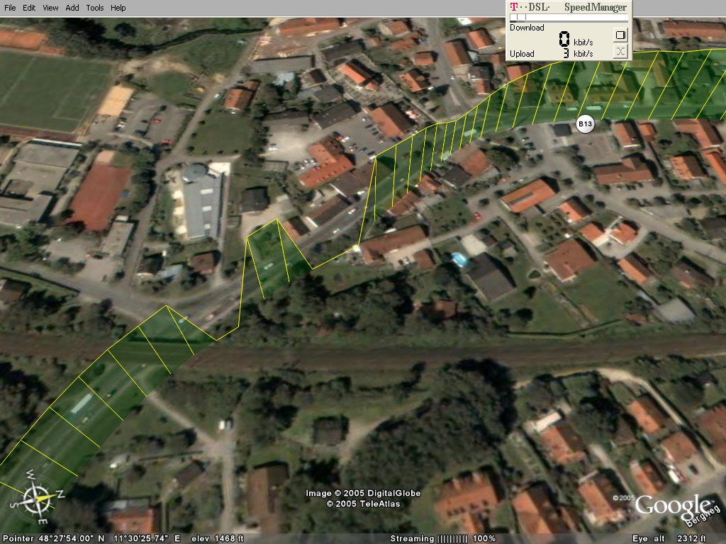

    Dein log ergibt aber schon einen Track, obwohl sehr viele kleine "Löcher" enthalten sind, vermutlich satabrisse.
    Um Genaueres zu sagen mußt Du die Maus temporär umprogrammieren. Dazu am Besten die default-Werte von CruxView verwenden.

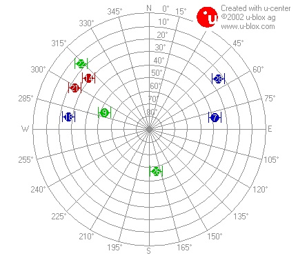

    Das letzte log war nicht gut zu beurteilen. Auf Grund der sat-Konstellation wäre es eigentlich annehmbar, es fehlen die tiefstehenden sats in sat in use.
    Es gibt aber immer noch Löcher, kurze Ausfälle, auch im eigentlich freien Feld - Straße ohne hohe Bebauung oder Wald.

    versuche Dich zu erinnern, wie Du gefahren bist. Die Löcher kommen immer dann, wenn die Situation wie im Bild entsteht, nur die sats 9 22 26 in use und die stehen in Linie was eine äußerst schlechte Situation darstellt. Das bedeutet im log, dass Höhe und Geschwindigkeit nicht mehr geliefert wird, Fix geht auf 2D zurück, der HDOP auf 2stellige Werte.
    Ob die Abschattung vorwiegend durch den Einbauort kommt musst Du jetzt selbst entscheiden. Ich kann in der Trackvisualisierung nicht erkennen, dass sie durch äußere Einflüsse wie Wald oder so kämen.
