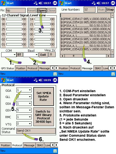

    VisualGPSce laden, raus wo freie Rundumsicht ist, log aufnehmen. 20 min.
    Ich gehe mal davon aus, dass außer GSA und RMC noch was andees gesendet wird. Sonst vorhe temporär umprogrammieren mit den default-Werten von CruxView.

    Umprogrammieren? CruxView? Ich nehme an das es sich dabei um eine software handelt die Parameter von GPS mäusen ändern kann? Ich werde mal die Suche nutzen.
    [EDIT]
    Gefunden. Wo stellt man standart parameter ein. Optionen gibt es viele, aber keine die so heisst. Sorry.... noch recht unerfahren was GPS angeht
