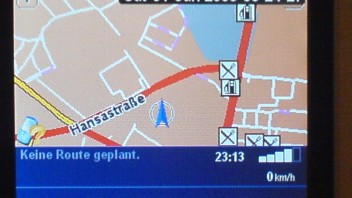

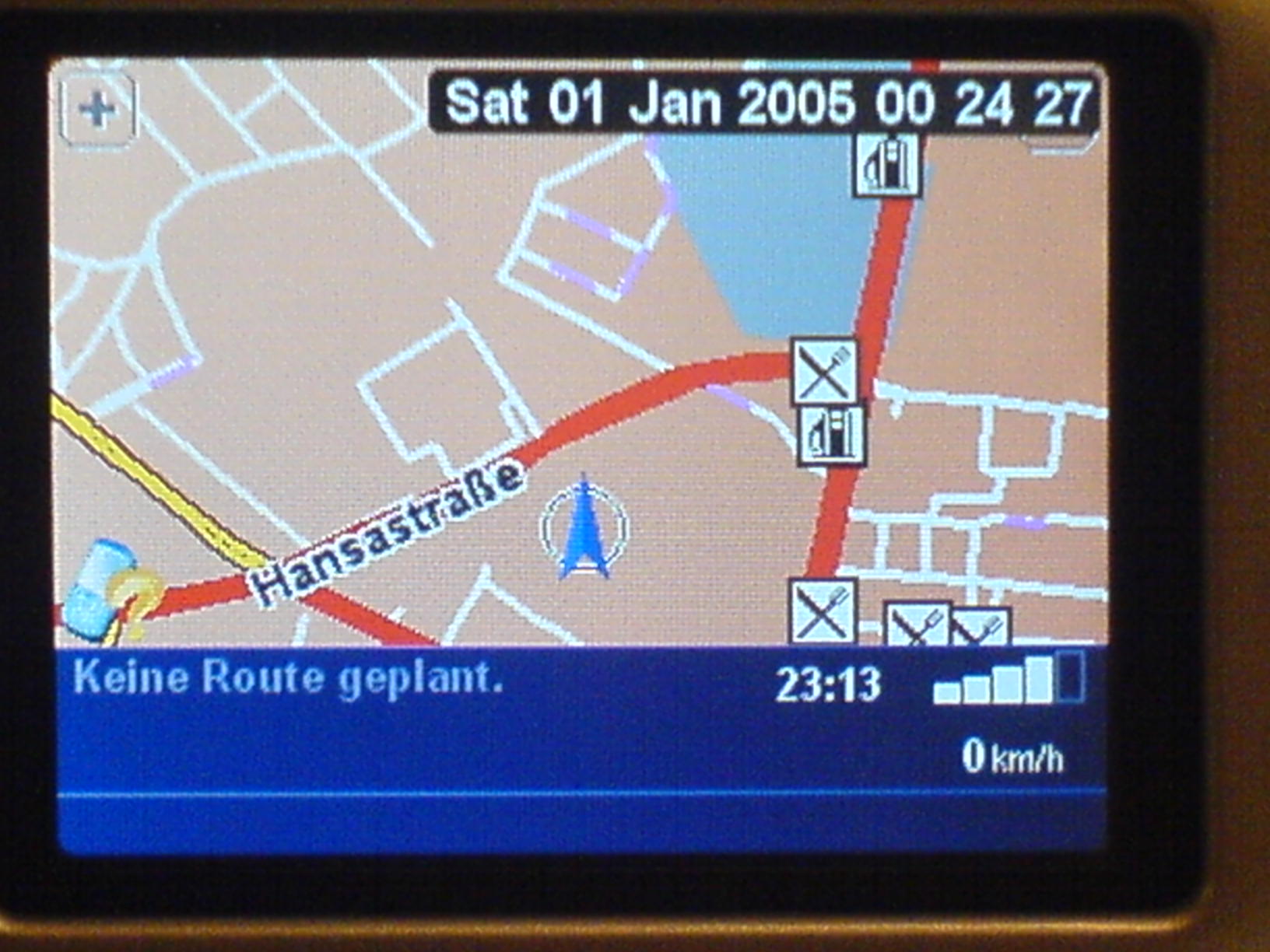

    Wenn ich auf Einstellung der Uhr gehe und Sync auswähle, hab ich eine Uhrzeit 1 Stunde zurück, hab aber in der Zeitzoneneinstellung plus 1 gewählt!! Müßte er mir doch die richtige Zeit anzeigen??
    Wähle ich aber dann "What time is", zeigt er mir ein Uhrzeit die um 12 Minuten später ist in der Leiste, und unten neben den Satelliten die Uhr geht 1 Stunde nach!!! Ahso, und das Datum steht bei mir immer auf dem 01.01.2005!! läßt sich das irgendwo ändern?? Das durcheinander sieht man auf dem Bild, hoff ich mal!!

  • Ja, scheint noch irgendwas im argen zu liegen. Schreiben die Tüftler auch auf der Website. Bei mir zeigt er auch irgendein abwegiges Datum an. Ist zwar gut, dass er Zeit und Datum anzeigt aber es muss natürlich alles richtig einstellbar sein.
