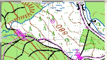

Auch meine Beobachtung: die SIRF III haben bei Stillstand einen größeren "Moving Map" Radius als die SIRF II. Das ist aber auch relativ, bei Wiederaufnahme der Geschwindigkeit ist der Track sofort wieder auf der Straße, auf dem Weg.
Die "Kringel" sind Stillstände. Wanderrichtung von links nach rechts.

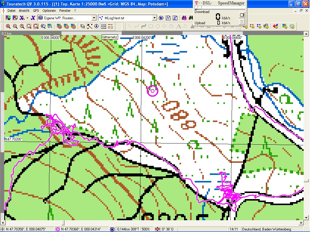

Die Abrissfestigkeit ist ähnlich Xtrack, aber die Genauigkeit bei mittleren bis schlechten Empfangsbedingungen ist besser.
Eine Sirf II Standard kann unter mittleren bis schlechten Empfangsbedingungen besser sein - muss aber nicht (siehe Bild, das entstand unter Laubwald und sehr langsamer Schrittgeschwindigkeit. Der grüne Track (Sirf II Standard) ist der genauere).
Spätestens beim Satabriss ist die Frage dann natürlich zugunsten Sirf III geklärt.

Ich meine den Track vom Sirf3 im Screenshot von Peter. In der oberen Hälfte des Tracks liegen Hin- und Rückweg praktisch übereinander und auch sonst "folgen" die Positionen dem wahren Weg nur "widerwillig". Das hat mich zu der Vemutung mit dem "Einrasten" gebracht.
bfn hevo2

Ja, und wie soll ich jetzt antworten....
Weiß jetzt nicht, welche Sirf III von Peter das war. Eines ist allerdings klar: Sirf III ist nicht Sirf III. Die von mir getesteten Haicoms lagen in aller Regel gut auf dem Track, sofern man am Laufen war. Im Stand ergab sich immer ein "MovingMap" Radius von rund 1o m. Ging wieder aiuf den Track, sobald wieder Geschwindigkeit aufgenommen wurde.
Es zeigen sich aber auch nicht reproduzierbare Effekte von Abweichungen, rel. wenig aber schon mal da, woraus ich momentan immer nur noch schließen kann, dass die Auswerte-SW nicht mehr "so gerade" ist wie wir das bislang gewohnt waren. Vielleicht hat man ja inzwischen Ansätze einer "Fuzzi-Logic" eingebaut, die evtl. unter gewissen Bedingungen noch Sperenzchen macht. Vielleicht ist das auch inzwischen ausgemerzt??
Eines kann man aber mit Sicherheit sagen: dieses "aus der Kurve fliegen", das wir bei Xtrack noch beobachten konnten, ist so bei Sirf III nicht mehr zu sehen. Außerdem hat Sirf III einfach einen Empfindlichkeitsvorsprung:
