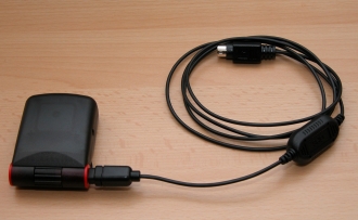

  • in dem seriellen Kabel, das direkt in die Maus reingesteckt wird, ist doch ein kleines Kästchen drin, ca. 10 cm vor dem Stecker (siehe Bild).
    Prüf mal, ob das warm wird. Bei mir war das schon mal der Fall, aber normalerweise ist das Teil kühl. Da kann also was defekt sein.
