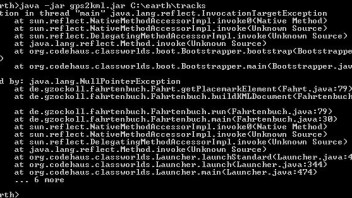

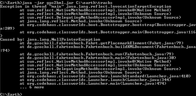

  • Zu meinem Java-Problem.
    Ich verstehe es nicht mehr.

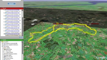

    Alles Java gelöscht, neues installiert, selber Krampf. Nun bin ich heute mittag mal wiedermit einem log gefahren und habe das auch in den Track-Ordner gepackt. Siehe da, von den vielen, die da schon drin stehen, wurde dies als EInzigen genommen. Daraus wurde ein GPS-Fahrtenbuch.kml - kein kmz!! - erzeugt, mit dem kann ich in GoogleEarth gehen.
    Für die Experten: ich habe mal alle logs und das kmz als zip angehängt.
    Alle enthalten RMC außer PDAAndroid, da sind nur GGAs drin. In den beiden check-Files sind in den RMC-Sätzen keine Koordinaten. Warum gehen aber die beiden MyGuide nicht???

  • Ja gut, Wolf.
    Das ist aber ein untergeordnetes Problem, denn damit bekomme ich ja einen Track in GoogleEarth. Wie dashinten heißt ist mir eigentlich Jacke wie Hose.
    Das Prob ist doch wohl, warum wird nur das ....pgl (TTN3) verarbeitet und die anderen nicht?
    Mir fiel aber noch was auf: das java macht offenbar nicht 2x Tracks. Mit dem "guten" File gab es kein 2. Fahrtenbuch nach neuem Start. Erst als ich das log in .txt umgenannt hatte, wurde ein neues erzeugt.
    Kannst Du das mal testen? Offenbar merkt sich das Prog, was es schon mal gemacht hat ( :D ).
    Original von karomue

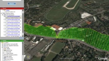

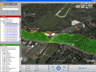

    *edit*

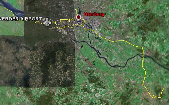

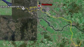

    habe mir die korrekte Track mal angesehen.
    Schade, dass in dem Bereich die Auflösung nicht hoch ist.
    Wenn die Auflösung hoch ist, kann man das Ergebnis als faszinierend betrachten.
    Anbei eine Track mit NH-TopTrans leicht justiert. (10m, 220°)
    (txt --> kml ändern.)
  • Hallo Wolf,
    nein, auf dem NB und auf dem PC überschreibt sich nix
    Sch..., eben nochmal probiert, jetzt (PC) überschreibt das Ding.
    Also, ich hör jetzt auf mit der Rumstocherei. Wir warten bis MehrCurry wieder da ist, er wird ja eine neue Version bringen. Ich habe - auf dem NB sicher - seine 2. leicht geänderte Version. Vielleicht liegts ja dadran. Auch, dass ein kml und kein kmz erzeugt wird, obwohl mit dem kml auch Earth aufgerufen und der Track visualisiert wird.
    Ich denke, es sind noch genügend Fehler abzufangen - Nullwerte - bis man das Prog auf die Allgemeinheit loslassen kann.
