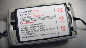

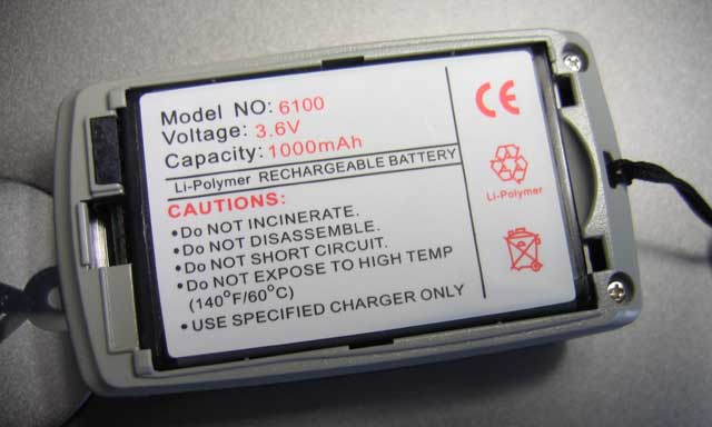

  • Geboten hatte ich auf einen http://cgi.ebay.de/LI-POLYMER-…30416QQrdZ1QQcmdZViewItem
    und gekauft für 2,95 EUR + 4,90 EUR Versand...
    Für einen wirklich guten Akku würde ich auch bedeutend mehr bezahlen, da aber bei ebay alle Akkus gleich aussehen und nur mit verschiedenen Kapazitäten beworben werden, hatte ich mich auf den obigen (vom selben Versender) geboten.
    Ich habe ihn jetzt 3x geladen/entladen und schätze, dass er seine endgültige Kapazität noch nicht erreicht hat. Da er aber bereits jetzt länger als der mitgelieferte Standardaku hält, habe ich die Hoffnung, dass er noch ein Stückchen mehr als 7 Stunden schafft.
    Anbei noch ein Bildchen vom Neuen (das ebay-Bild sah allerdings anders aus...)
