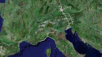

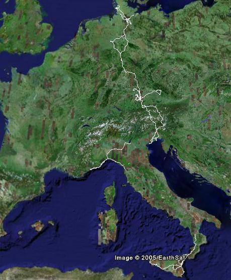

  • ...ja, das ist es gewesen, jetzt läuft es vorzüglich mit dem Einlesen der Tracks. Vielen Dank für den Tipp. Klasse auch die errechneten Werte im Editor (km/h Schnitt). Man erkennt sofort, wenn an einer Koordinate im Track etwas "faul" ist.
    In Verbindung mit der Ausgabe nach Google Earth ist der Spaß ja kaum noch zu überbieten, zumal weite Teile meiner Umgebung schon hochauflösend vorliegen (Köln, rechtsrheinisch).

    Bin geradezu begeistert und
    habe ´mal etwas in die "Track-Trecke" gegriffen.
    Wolf
