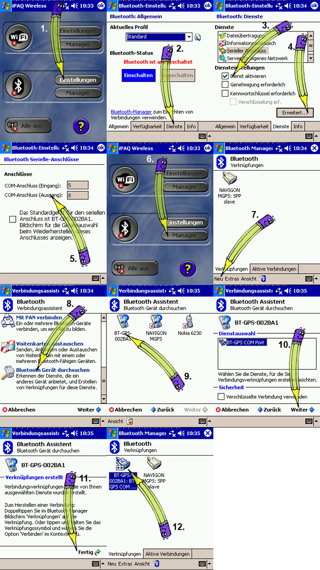

  • Hallo Ulli
    Herzlich willkommen im Forum.
    Wenn Du Probleme hast Deinen BT-Empfaenger mit dem PDA zu verbinden, dann folgt nun ein prinzipieller Loesungsansatz. Leider sind die notwendigen Schritte nicht auf allen PDA´s identisch. Am Beispiel meines iPAQ, habe ich Dir den Weg mal aufgezeigt.
    Loesche bitte die evtl. schon vorhandenen BT-Verbindungen mit dem Empfaenger
    • "BT-Einstellungen" aufrufen.
    • "Dienste" Menue aufrufen.
    • Den Dienst "Seriellen Anschluss" aktivieren. Bei Geraeten, die den Microsoft BT-Manager nutzen (z.B. MDA), muss man "Auslaufender COM-Port:COM5" aktivieren.
    • Das "Erweitert" Menue aufrufen.
    • Aus- und Eingehenden COM-Port notieren.
    • "BT-Manager" aufrufen.
    • "Neue Verbindung" aufrufen.
    • "BT-Geraete durchsuchen" aufrufen.
    • Zu verbindendes Geraet auswaehlen. Wenn ein Kontakt zustande kommt die PIN-Abfrage (je nach Empfaenger-Hersteller unterschiedlich) beantworten.
    • Dienst des Geraetes auswaehlen (Der COM-Port-Dienst muss fuer GPS-Empfaenger gewaehlt werden) Bei einigen Geraeten kommt nach der PIN-Abfrage nicht die Nachfrage nach dem "Seriellen Anschluss". In diesem Fall solltest Du trotzdem den Vorgang mit "Fertig stellen" abschliessen. Dann aber die erzeugte Verbindung aus den BT-Verbindungen loeschen. Nach dem loeschen geht es wieder zu Punkt 6.) Oftmals ist es so, das die korrekte Verbindung zum "Seriellen Anschluss" beim 2ten oder 3ten Versuch funktioniert.
    • Vorgang mit OK fertig stellen.
    • Im BT-Manager durch einen Doppelklick eine Verbindung mit dem Empfaenger herstellen.
    Nun solltest Du den Empfaenger mit dem unter Punkt 5.) notiertem ausgehendem COM-Port ansprechen koennen:
    COM-Port = COM5: (bei MDA) ; COM8: (bei iPAQ)
    Baud: = 38400
    Ich wuensch Dir vorab schon mal "Viel Spass"

  • Hallo Navi-Experten,
    hier insbesondere PLD und 900SS-97,
    danke für eure Hilfestellung und den Willkommengruß.
    Bin Punkt für Punkt insbesondere nach den Vorgaben von 900SS-97 vorgegangen.
    Hat auch alles prima geklappt, PDA erkennt die BT-Maus..... soweit so gut!
    Leider erkennt bei eingeschalteter BT-Verbindung TomTom immer noch nicht die Maus. Bin wirklich alles NMEA-Einstellungen mit allen Baud's durchgegangen........ stets Fehlanzeige!
    Es erscheint übrigens der Com-Port 8 nie, lediglich der BT-Port Com5!!

    Hallo ulli_h
    Wenn Dein Profil stimmt, hast Du den hx2750. Dort ist der COM8 definitiv der ausgehende BT-Port. COM5 ist der eingehende BT-Port. Auf dem empfaengt der PDA aber keine Daten des Empfaengers. In meiner zweiten Anleitung hatte ich Dir beschrieben, dass Du ein Log-File aufnehmen sollst. Nimm dieses Tool (VisualGPSce) und oeffne dort mal den Com-Port. Dann kannst Du sehen ob der COM-Port 8 dort angeboten wird. Wenn er angeboten wird, sollten auch Daten empfangen werden. Kannst Du anhand der Balken im Eingangsblatt sehen.

    Hallo Alfred,
    dachte die zweite Anleitung sei für den anderen Fragesteller (krischu) mit dem Prob seines MDA's. Aber egal, werde mir das Tool zuhause mal runterladen und berichten. Mit dem Büro-PC geht das wegen exe-Sperrung etc. wohl nicht. :(
    Natürlich hast du Recht, Com 8 ist der ausgehende und Com 5 der eingehende BT-Port am hx2750. Dies ist alles sichtbar im BT-Bereich unter dem Button "Einstellungen". Die Ports sind auch nicht veränderbar.
    Durch den BT-Manager bekomme ich auch die beiden Geräte verbunden. Ich kann nachsehen, dass eine Verbindung besteht und mit welcher Intensität.
