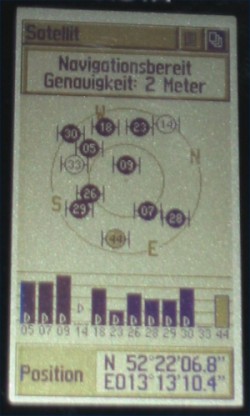

    EGNOS kann schon benutzt werden, seit ca. 6 Wochen. Erkenntlich an einem "D" im Sat-Balken auf meinem Garmin GPS76. Ob TTN das schon verarbeitet weiß ich allerdings nicht. GPS67 meldet manchmal schon "Genauigkeit" bis unter 3 m.

    Trotzdem war ich ganz begeistert, als ich die ganzen D´s auf dem Display sah und musste daher gleich mal ein Foto schießen. :)

  • Hallo Sven,
    ich bin mir aber nicht sicher, od alle die "D's" auch stimmen, mir ist nur bekannt, dass Sat 33 EGNOS sendet. Warum hier jetzt ein ganzer Stall voll gekennzeichnet wird ist mir schleierhaft.
    Viele Grüße, Charly
  • nochmal, Sven,
    habe gerade Dein Bild nochmals angesehen. Das halte ich aber für einen Fehler, bei Dir sind ja alle Sat mit D versehen. Bei meinem GPS76 kommen zwar auch andere als der 33-er, da müsste man vielleicht doch mal Garmin anfragen, was das soll.
    Viele Grüße, Charly
    • Offizieller Beitrag
    Hallo Charly,
    <<bei Dir sind ja alle Sat mit D versehen>>
    nein, nicht alle.
    Aber das ist o.k., - Sofern GPS-Korrekturdaten empfangen werden, erscheint in den entsprechenden Sats das "D".
    Das heisst aber nicht, dass diese alle das Korrektursignal ausstrahlen.
    Viele Grüße,
    Sven

  • Hallo vossi,
    das möchte ich so nicht stehen lassen, Du bist (und bleibst es wohl) unser GPS-Experte. Aber wie Du seinerzeit geschrieben hast und wie im Gartrip-Artikel steht, war in der Anfangsphase des Testbetriebes keine Verbesserung zu sehen. Außerdem konnte ich mit dem 12XL kein "D" sehen. Das änderte sich erst mit dem Kulanzaustausch meines 12XL in einen 76, da war aber der Testbetrieb so weit - meine ich - dass die Korrekturen griffen. Oder wie ist Deine Meinung dazu?
    Viele Grüße, Charly
    Hallo Charly,
    nun ja, ich bin auch ganz erstaunt, dass Vossi bereits im Februar ein Foto von seinem Legend geschossen hat, auf dem eine Genauigkeit von zwei Metern und die "D"s im Display zu erkennen sind.
    Allerdings weiss ich leider nicht, wann der Testbetrieb gestartet wurde ...
    Viele Grüße,
    Sven
  • Sorry, da habe ich mich glatt vertan: Im April war der Fix, nicht im Februar; also vor 3 Monaten (siehe Datum des damaligen Postings).
    Einmal editiert, zuletzt von vossi ()
    Original von karomue
    Teilweise schon; manchmal konnte man sich in der Tat über 2m Genauigkeit freuen; dann aber wieder gab es nur für wenige Sats Korrekturdaten und nur diese wurden vom Garmin dann ausgewertet, was letztlich schlechter kam als ein herkömmlicher Fix. Das war dann aber in der Genauigkeitsanzeige dann auch ablesbar (z.B. 14m oder so).
    Also, ich kann mit Sicherheit nur sagen, dass ich am 18.4. mit meinem Etrex Venture bereits die "D"-Anzeige hatte.
