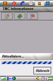

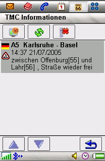

  • Also - ich habs nochmal probiert und ein paar Screenshots gemacht:
    - Aktualisierung ... die Auflösung bei Offenburg wird angezeigt, sonst nix
    - nochmal Aktualisierung ... keine Änderung

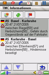

    Der letzte Screenshot zeigt, warum ich vermutete, daß Staus nur mit einer gewissen Entfernung zur GPS Position angezeigt werden.
    Aber das hat sich auch schon wieder erledigt, die R66 Homepage sagt: A5 Hartheim/Heitersheim rechter Fahrstreifen gesperrt, Behinderungen. Und das wird NICHT angezeigt. :wand
    Mann oh mann - was ist da los? Mal gehts teilweise, dann wieder gar nicht (habs grad nochmal probiert ---> keine Anzeige).:schimpf

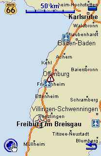

    ich habe jetzt gerade nochmal getestet - es scheint wirklich so zu sein, daß die Software nur die nähere Region mit einbezieht ---> siehe Screenshot.
    Und man kann es nicht ändern :( oder kennt jemand irgendeinen Eintrag, der da geändert werden muß?
