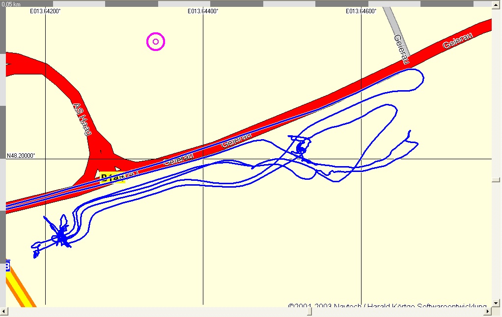

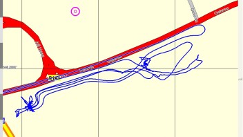

    Original von adamwien
    habe gerade gesehen, im bereich von haag gibt es einen weiteren ausreisser, habe das log also angehängt für die spezialisten zur auswertung.
    alles liebe - adam
    Fein.
    Nur: wo ist Haag?????
    Wenn Du die Stelle meinst, wo Du etwa 1 h Pause - so etwa ab 15:35:00 - gemacht hast: ich sehe Fahrbewegungen und längere Stillstandszeiten. Die Koordinatenbewegung im Stillstand sehe ich nicht als "Ausreißer", sondern als ganz normal an.
  • auf dem bild sieht man as haag, was ich mal als anschlußstelle haag interpretieren will.
    da habe ich pause gemacht, damit der kleine was zu futtern kriegt.
    am ende des logs lag noch eine pause mit den 2 km-herumfahrereien, die ich weggenommen habe, hatte da dann ein neues log gestartet.
    die tracks liegen insgesamt beim fahren ein wenig besser auf der fahrbahn wie die meiner wonde-x, die ich bis vor 2 wochen verwendet habe.
    wie beurteilst du das?
    alles liebe - adam
    ps: beim nächsten mal sichere ich vor dem wegretuschieren.
    alles liebe - adam
  • Hallo Adam,
    man musss beim Projizieren eines log in eine Karte berücksichtigen, dass
    - Karten nicht an allen Stellen m-genau stimmen
    - Abweichungen auch durch die Satkonstellation bedingt sind
    - Abweichungen - so sie da sind - immer noch nichts über die Nav-Genauigkeit aussagen.
    Soweit ich die 375 km (!!) auf der Karte nach der Suche nach Haag angeschaut habe, sieht alles Bestens aus. Auch die Kontrolle mit u-center - hier sieht man jeden Punkt und kann über den Punkteabstand schnell entscheiden: Fahrt oder Stillstand - zeigte keine Ungewöhnlichkeiten. Gute Satkonstellation.
    Stillstand (gibt es 2) sind die beiben durch größere Punktekonzentration gebildeten Flecken. Du hast einmal den Platz gewechselt.
