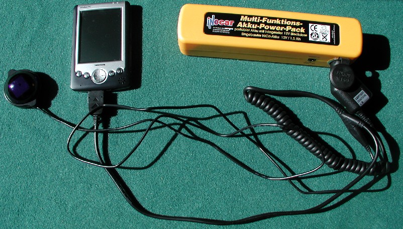

    gibt es irgendwo ein Batteriepack, an das man den Zigarettenanzünderstecker anschliesen kann, damit die GPS Maus und der iPAQ mit Strom versogt werden? Wäre für Wanderungen nicht schlecht (sollte deshalb auch nicht so schwer sein.

  • ich betreibe es mit 1,5 V Zellen, weil das auch im Gehäuse drin steht - bis jetzt gings gut ?(
  • @Karl
    sorry, ich kanns dir nicht sagen, weil ich ihn mit Akkupack noch nicht leergemacht hab ;(
    Ohne Akkupack hält mein iPAQ mit Pretec CF GPS max. 3,5 Stunden (ohne Beleuchtung, logisch).
    Ich hab allerdings die PGF Batterie mit 2100 mA drin.
    Man kann jetzt noch tricksen: Taktfrequenz runterfahren, Display nur zum Nachschauen einschalten, ...
    Mit Akkupack hatte ich ihn schon 4.5 Stunden an, da war er noch nicht leer.
    Naja, am 28.9.02 abend werd ichs dir genauer sagen können :bounce1
  • mit dem Akkupack und 1800 mAh Akkus kann ich mein 3630er zweimal nachladen. Also verlängert sich der Verbrauch um das dreifache....
  • Danke für Eure Infos. Dieses Akkupack scheint ja wirklich etwas zu taugen, muß beim Wandern und Radfahren eine große Hilfe sein, wenn der iPAQ um so viel länger läuft.
    mfG Karl
    LG Karl
    Gibt es den Akkupack auch für den HP 568?
    Evtl. auch nur das Kabel vom Pack zum HP 568?
    Simmy
