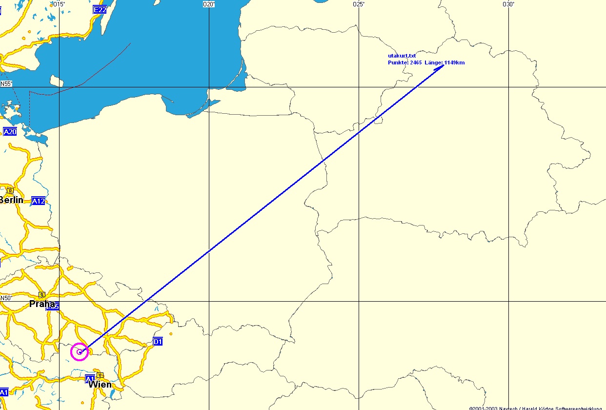

  • ...das Logfile ist ca 550kb groß - hab's gezippt!
    Die Anzeige der GPSmart zeigt exakt dasselbe Bild wie VirtualGPSC - ein Fix kam nicht mehr zustande, obwohl lange 3 Satelliten mit mehr als 35-40db empfangen wurden!
    Früher - als die sache noch lief - hatte man sofort 6, manchmal sogar 10 sats an der selben stelle!
    GPS-Maus war auf einer Erhöhung auf einem weiten offenen Feld - nur 1 Baum war 100m in der Nähe!

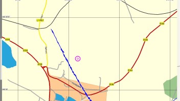

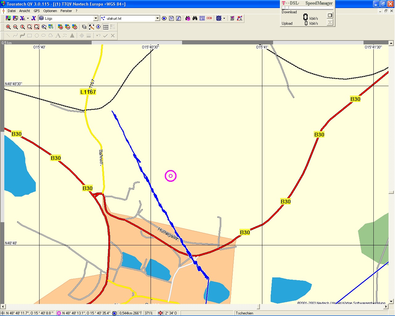

  • Hm,
    ungewöhnlich. 5,7,9 (sat-Nr) sind schon recht früh mal da, zur sat in use-Meldung kommt es aber erst sehr viel später. Kein fix, richtig, 5,7,9 gehen aber in use .
    Diese 3 gehen 165136 (1 Zeile) schon mal in use, log Beginn 165036, In dieser Zeit ist die Breite eine Fahrkarte (55°), bei diesem kurzen in use werden die Koordinaten - fast - richtig (nehme ich doch an). Ab 170008 sind die genannten 3 dann immer in use, Koordinaten zeigen ab da die bekannte Standortwanderung wegen Sat-Stellungsänderung, Empfangsveränderungen..
    Seltsam, würde ich als Defekt werten, es gibt m.M. nach mindestens 4 weitere sats die in use gehen sollten, stehen 20° und höher, einer gar wie der 9er in 65°.
    Aber die Signalstärkefelder aller anderen - außer diesen 3en - sind leer.
    O.K., bin überzeugt. Maus hinüber oder SW-mäßig im Wald (???).
    Nun ist ja wohl nichts mehr noch kaputter zu machen. Schon mal mit CruxView ein "Set NMEA Update Rate" mit den default Werten probiert? Oder mit GPSMaus ein Factory-Reset (WinfastNavigatòr kann das auch)?
    Ach, schau auch mal hier, da wird heftig ein gleichariges Problem bei den Deltas diskutiert.
    Die Koordinaten Deines log:
