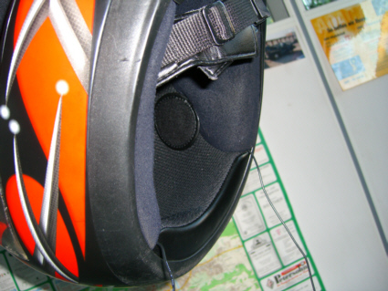

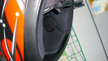

    Lautsprecher in den Helm kletten (ultra flach), anstöpseln und los.
    Helmspeaker müssen sein, denn die Ablesbarkeit ist von Programm zu Programm unterschiedlich und auch die Sonne ist manchmal unfair!
