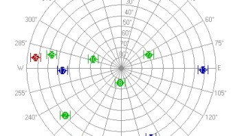

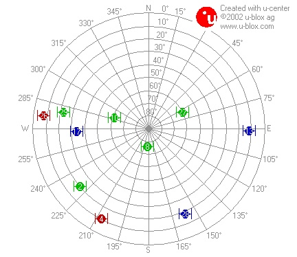

  • Hallo Will,
    im log ist nichts auffälliges zu sehen. Nicht besonders empfangsstark die Maus, aber im Rahmen der Sirf II. HDOP nicht umwerfend, das liegt aber an der derzeitigen Sat-Konstallation.
    Der Abbruch erfolgt ohne dass man daraus etwas entnehmen könnte, auch nicht mitten sondern am Ende einer Protokollzeile.
    Hast Du einen BT-Dongle für den PC? Sonst könntest Du dort mal testen. Visualgps gibt es auch in einer PC-Version.
    Ahhh,
    sehe gerade noch (log-Länge 2min07 sek, nicht besonders lang!!) dass nach 1min 47sek ein Neustart der Maus erfolgte! Bis zum Abbruch waren es dann noch 17 sek.
    Fahre mal noch ein paar logs, sollten wenn kein Abbruch kommt schon mal bis 20 min lang sein. Stelle alle hier rein (zippen) aber bleibe mal unter 10 :D , denn ich sollte ab und an auch mal noch was anderes tut. :] logs mit unterschiedlichen Namen versehen.
