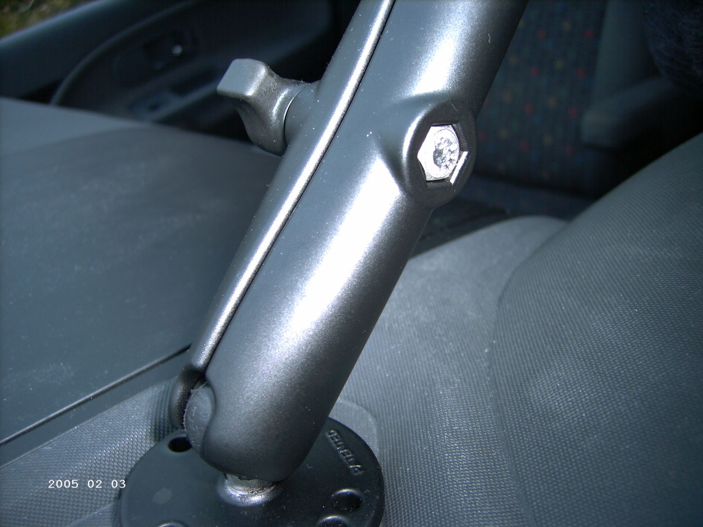

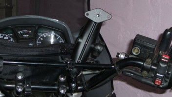

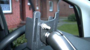

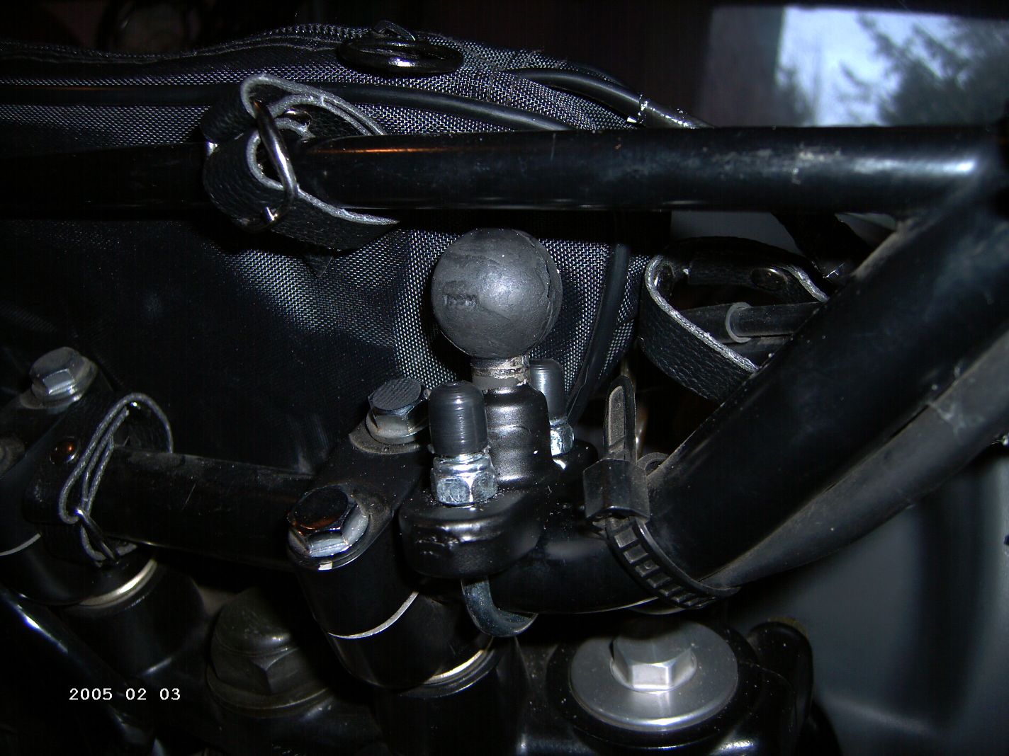

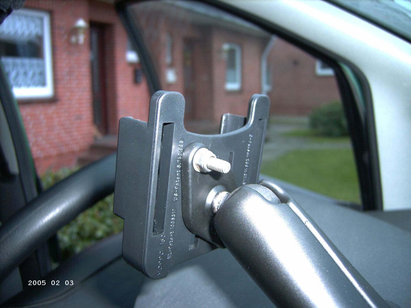

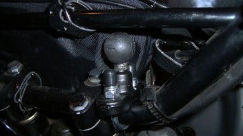

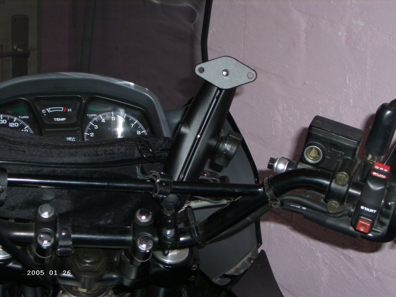

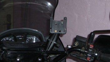

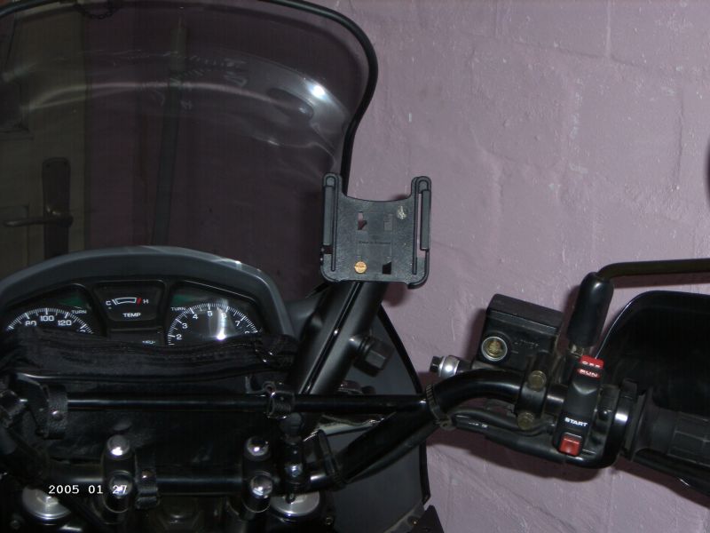

    Ich kenne Dein Cockpit natürlich nicht, aber die GS hat doch auch einen ganz normalen breiten Enduro-Lenker aus Rundrohr, oder? Ich liste Dir mal auf, welche Einzelteile ich verwende:
    Ich habe folgende Komponenten gekauft:
    ram-b-231z (Unterteil am Moped)
    ram-b-231z runde Platte (Unterteil im Auto)
    ram-b-201-c (150 mm) Mittelteil (Arm), kannst du natürlich auch kürzer wählen
    ram-b-238 als Oberteil (Bohrlöcher 48 mm auseinander), alternativ geschickt bekommen, eigentlich wollte ich das ram-b-145b haben, aber das war nicht lieferbar. Beim ram-b-145b ist zu beachten, dass man dadurch wohl eine noch größere Bewegungs-Drehfreiheit hat, aber die Bohrlöcher evtl. ungünstiger liegen, da es breiter ist.
    Diese Lösung würde bei der RT schon nicht mehr funktionieren, da die keinen Rundrohr-Lenker hat.

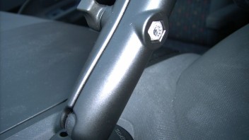

    Tja, leider muß es sich Dir aus den Bildern erschließen. Eine andere Möglichkeit hatte ich auch nicht :( Die Logik aus Unter-, Mittel- und Oberteil ist eigentlich gut nachvollziehbar. Die Mittelteillänge habe ich durch messen so Pi mal Daumen ungefähr in der gewünschten Position ermittelt. Falls Du was tauschen mußt, so sind die bei Comkor recht locker. Ich habe nämlich vor der Bestellung diesbezüglich vorher diese Frage gestellt, da ich mir genauso unsicher war, wie Du jetzt :D
    Hab' mal ein paar Bilder rangehängt, die wohl etwas detaillierter sind. Da ich die rammount Halterung auch im Auto nutze, habe ich hier auch mal Bilder von reingestellt. Dort verwende ich eben nur ein anders Unterteil, auf das ich das Mittelteil samt Oberteil in ca. 5 sec befestigt habe ;)

    nochmals: Vielen vielen Dank! Echt supi die Mühe die Du Dir da für mich gemacht hast. Dein Erfolgserlebnis: Es war nicht umsonst - die Bilder haben es mir nun verständlich gemacht.
