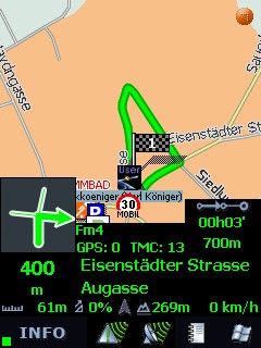

    http://www.glopus.de/history/Glopus.1.11.6.exe gebastelt, die die Keys %TmcCnt% und %TmcStation% für MN5 .1 unterstützt. Viel Spaß
    Genial, danke!
    Wäre es möglich die Daten aus GPSTMCInfo.txt mittels der Variablen nur dann einzublenden wenn "nsats" größer gleich 0 ist? Damit wäre die Anzeige bei Routenplanungen etc. ohne angeschlossenen GPS-Empfänger (nsats=-1) ausgeblendet.
    LG Karl
  • Ja klar geht das. Ich habe bis jetzt aber noch kein -1 gesehen, obwohl nicht immer die Maus mitläuft. Bei mir kommt dann immer eine 0.
