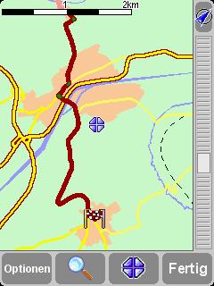

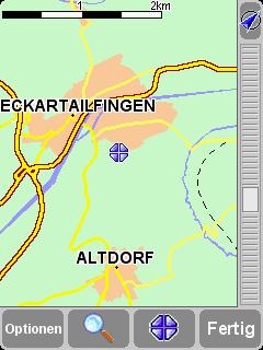

    Ein Beispiel aus meiner Nachbarschaft:
    links = ohne, rechts mit Route
