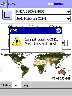

Diese meldung bekomme ich wenn ich eine geplante Route per demo vorführen lassen will?!?
Hat einer eine Erklärung dafür?
Version 2.24
Gruss Fatal ![]()
Version 2.24
Gruss Fatal ![]()

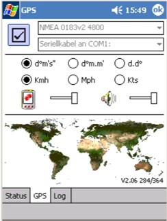

Hallo Fatal,
versuche doch mal TomTom GPS auf COM 1 einzustellen und dann den Haken links daneben zu setzen, während der Pocket PC NICHT in der Docking-Station steht.

eventuell versuchst du die vorführung im kartenmodus zu starten ??
wechsle in den navigator-modus - und, bitte verzeih meine annahme, lies das nächste mal die docu (auf cd - zwar nicht umfangreich, aber das steht drin)
gps-empfang muss da sein!
sollte ich mich bei meiner annahme irren: sorry! ;D
gruss,
alex
hallo,
die Aussage von Loew ist natürlich richtig. Der Demo-Mode kann sowohl im Karten-Mode als auch im Navi-Mode gestartet werden.
Aber TTn benötigt dafür eine quasi funktionierende Maus, entweder die "richtige" Maus aktiviert oder eben eine "quasi-richtige" Maus auf COM1. Und wenn da eben der PDA im Cradle steht, meint TTN, dass Daten kommen - die natürlich unsinnig sind ... deswegen raus aus der Cradle!
grüsse
pug304
Hallo ALex,
<<gps-empfang muss da sein!>>
nein, ein GPS-Empfang ist für die Demo nicht erforderlich. ![]()

Hallo Alex,
<<..oh ..?!>>
ja, so geht es mir hier auch jeden Tag auf´s Neue ... ;D
Viele Grüße,
Sven
@all
Bei mir funktioniert die Simulation per COM 1 nicht!
Wollte es zufällig gerade nutzen.
Was muß ich genau tun ?
Danke,
Alex
meinst du die Simulation oder die Demo der Route? das sind 2 Dinge.
In zweiten Fall gilt: Softreset und PPP nicht ins Cradle, das hat bei 98 % der User geholfen.
Beim Simulator lassen sich anstelle der COM-Ports ja sowieso nur die Städte auswählen.
Ich meine die Aktion, die über die Kartenansicht / Extras / Route vorfüren ausgeführt werden soll, wenn kein GPS-Empfänger angeschlossen ist.
Ist das jetzt 'ne Demo oder 'ne Simulation?
- Und per Softreset tut sich für diesen Weg nix.
Alex
ok, im Sprachgebrauch des Forums ist das die Demo.
Aus deiner Beschreibung kann ich jetzt nicht entnehmen, warum es nicht geht?
a) Es muss eine Route geplant sein
b) dann kann in der Kartenansicht über Extras/Route vorführen die Demo gestartet werden.
Was passiert denn genau? Kommt eine Fehlermeldung?
Hi!
Ich kenne diese Fehlermeldung auch ("Kann Routenvorführung nicht starten"). Kommt bei mir, wenn TTGPS auf CFCARD_GENERIC steht, aber Karte nicht steckt.
Nach Umstellen auf SERIELL AN COM1 keine Probleme, auch wenn GPS-Maus nicht angeschlossen. Der Haken daneben muss natürlich gesetzt sein.
Alex hat aber COM1 eingestellt (siehe unteres Posting) ?
