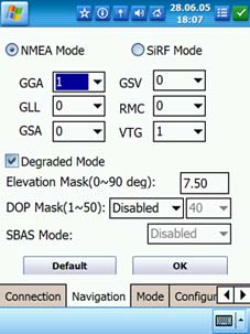

Ich meinte eher die sachen mit dop , hdop usw.
habe hier mal ein screen von meinen einstellungen gemacht:

Hallo bolle
Was ist das fuer ein Programm, das Du da benutzt?
So wie das auf dem Screenshot aussieht, kannst Du mit dem nicht gesetzten Haken bei "Degraded Mode" die Moeglichkeiten deaktivieren. Dies wuerde ich zuerst einmal machen, weil diese Einstellmoeglichkeiten habe ich bisher noch in keinem der ueblicherweise verwendeten Programme gesehen.
Was machen die Werte (in Kurzform)?
Mit "Elevation Mask" kannst Du einen Winkel vorgeben. Alle SAT´s die gefunden werden, aber unterhalb des eingestellten Winkels liegen, werden dann von der Navigation ausgeschlossen.
Mit "DOP Mask" kannst Du SAT´s ausschliessen, deren Empfangsstaerke ein gewisses Mass nicht erreichen.

Ok ich werde mal den Haken bei degraded mode wegmachen.

ich denke, 900ss meint das Programm für die Maus-Konfiguration.
Das müsste das royaltekeigene Tool sein.
Damit kann man bei der Maus ziemlich viel rumstellen....
