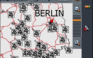

  • Habe gerade mal auf die kpl. Europakarte gewechselt (habe sonst wegen der Geschwindigkeit nur die Deutschlandkarte aktiviert) und komischerweise sah ich alle POIs, sogar wenn ich stark runtergezoomt habe. Da ich aber misstrauisch bin, habe ich den MN5 beendet und wieder neu gestartet (mit der gleichen Karte) und siehe da, das alte Problem ist wieder vorhanden. Und ich bekomme diesen Zustand nicht wieder hin. :-D)
    Das mit den POI Daten im "All" ist normal. Wenn ich nur die Deutschlandkarte aktiviert habe und mit den Warner auch DACH POIs aktiviere sind auch die A + CH Daten zu sehen, da diese ja mit den Koordinaten hinterlegt sind. Diese können aber nicht genutzt werden, da das Kartenmaterial fehlt bzw. nicht aktiv ist.

    Es gibt wahrscheinlich einen Zusammenhang zwischen dem Thema und den Testoverlays. Gleich nachdem man die Testoverlays (POI-Auswahl) anzeigen lässt, werden die POIs auch in München oder Passau angezeigt. Nach einem Soft Reset geht es wieder nicht mehr, man muss dann wieder mindestens einen Testoverlay einmal schnell aus- und einblenden.

    Es liegt wahrscheinlich am Timeout. Wenn man einige Overlays abwählt, funktionieren die aktiven Overlays für ganz Deutschland. Markus bastelt bereits an einer neuen Version.
    Hoffentlich klappt es dann!
  • Es klappt leider nicht! :-D)
    Laut Markus liegt es vermutlich an der Timeout-Sicherung des MN5. Auf Seiten des POI-Warner kann er die Grenze der gleichzeitig verarbeitbaren POIs nicht weiter nach oben verschieben.
    Ich habe deshalb zu meinem Standart-Einstellungsprofil eine Small Version erstellt, soll heissen das ich die Anzahl der Overlays von 106 (meine kpl. Auswahl) auf 38 (die ich täglich nutze) reduziert habe. Mit dieser Notlösung ist das Problem behoben.
