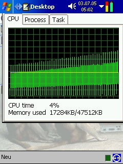

  • Einen ähnlichen Eindruck habe ich auch.
    Vermutlich ist die Grundlast durch Maus-I/O schon sehr hoch. (<siehe auch hier>)
    Zusätzlich muss aber noch etwas nach einer Weile passieren,
    das mit I/O zusammenhängt und langsam die CPU zunagelt.
    Gelegentlich, fast reproduzierbar:
    - SoftReset
    - MN/5 starten mit GPS
    - Karte anzeigen
    - _Nichts_ weitermachen
    Dann ist nach einigen Minuten die CPU 100%.
    Maus aus, dann ist CPU wieder im normalen Bereich.
    Sehr eigenartig.
    Das Proggy scheint sich manchmal am I/O? einen Wolf zu rechnen. :]

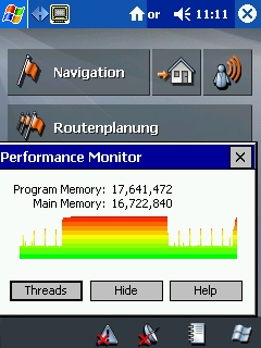

  • Bei mir (3870/BT) reproduzierbar:
    - Protos: GGA 1/sec, RMC alle 2 Sek, VTG alle 3 Sek, GSA alle 5 Sek, GSV alle 9 Sek.
    - SoftReset
    - MN/5 starten
    - Karte anzeigen
    - _Nichts_ tun
    - nach ca 5...10Min ist CPU auf 100%
    Das Proggy stirbt am Maus-I/O. X(
    [Speku]
    Unter (kurzzeitigem) Stress kommt das Prog nicht mit der InputQueue nach.
    Die wird immer länger.
    Das Proggy macht nach einer Weile fast nur noch I/O-Verwaltung.
    Und das vermutlich sehr ineffektiv.
    Offenbar hat das Prog den Ehrgeiz, _jeden_ I/O abzuarbeiten,
    statt mal zu flushen/Daten wegzuwerfen.
    Würde einige beschriebene Effekte, inkl Nachhinken, erklären.
    [/Speku]
    Wolf
    was mich wundert:
    Mit den gleichen Protos schaffen es Mapopolis, R66, DPN zugleich laufend
    _nicht_, die CPU zuzunageln. ?(

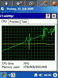

  • Scheint nicht nur der reine I/O zu sein. X(
    Unverständlich:
    - Prog "schaukelt sich hoch", dann per externem Eingriff *):
    - I/O läuft weiter, aber ohne gültige Position (GGA).
    - CPU-Last geht sofort deutlich runter
    - Prog auf StartMenu bringen, _keine Kartenanzeige_.
    - I/O bringt (per ext Eingriff) wieder gültige Position
    - Resultat: CPU sofort wieder am Anschlag.
    Das Verhalten ist kurz vor chaotisch mit System. X(
    Zwischendurch mal Memory-Mgmt-Orgien.
    Irgendwie sind die min. 6 Threads nicht synchronisiert, o.ä.
    Aufträge werden ev. n-mal abgearbeitet, weil der Auftraggeber
    nicht stoppen kann, da auch schon im Nirvana.
    Oder Aufträge werden hinzugefügt, aber nie als erledigt markiert.
    ---*edit*-------------------------------
    Die CPU könnte/wird wohl auch vom OS verbraten werden,
    da das Proggy mit Unmengen von Requests "rotiert". ?
    - im Anzeigemode bis kurz vor CPU-Sättigung gewesen,
    - dann (mit Mühe) ins Startmenu gewechselt,
    => ab jetzt Situation unten im Bild (Ausschnitt):
    - GGA ungültig/kein Standort
    - CPU normal
    - GGA gültig,
    - sofort CPU voll
    - wieder GGA ungültig
    - etc
    Hier ist der Programmierwurm d´rin.
    GGA-Parsen und folgendes????
    Der Witz ist, gelegentlich läuft das Prog auch über längere Zeit
    durchaus akzeptabel, die (magere) Leistung meines 3870 berücksichtigt.
    Aber wenn es einmal stolpert, erholt es sich kaum wieder.
    An OS-Problem (2002) glaube ich nur sehr bedingt.
    Wolf
    *) ext. Eingriff: Silberpapier auf Maus, um Positionsangaben zu killen.
