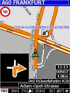

  • Suche Skin zur größeren Pfeildarstellung für den MN 5 sollte etwa so sein wie es beim MN 3 war ! Danke
  • Hallo.
    Welchen Pfeil meinst Du? Den der aktuellen Position, oder den des Abbiegehinweises. Den Pfeil der eigenen Position kann man nicht ändern, das ist fest im Programm vorgegeben. Die Pfeile der Abbiegehinweise kann man in den ini-Dateien ändern.
    Gruss - Anoxx
  • Die Abbiegepfeile sollen Größer wie geht das den genau!
  • hab grad herumprobiert .. man kann zwar das feld vergrößern, aber der pfeil wird nicht größer deshalb ... anscheind kann man das ab mn5 nicht mehr ...
    dIdI
    PS: aber ich hab auch in bme 1.1 etc .. die piktogrammanzeige nie verwendet .. ;)
  • Man kann die Abbiegehinweis-Pfeile so gross machen wie man will :D
    Die Feldgröße- und Position wird in der mapviewlt.ini im LAYOUT-Verzeichniss unter SCHEMATIC und SCHEMATIC2 eingestellt, und die Pfeildaten werden in der "Haupt".ini (z.B. MN5.ini) im SKIN-Verzeichniss unter MAINSCHEMATIC und SECONDSCHEMATIC eingestellt.
    Anoxx
  • wäre ja super ,aber wie geht das genau bin absuluter Anfänger!Danke
    Du machst ne ActicSync-Verbindung zwischen PC und PDA! Dann greifst Du über "Windows Explorer" oder "Arbeitsplatz" auf dein PDA (mobiles Gerät) zu. Da in den Ordnern "Programme"--> "Navigon"--> "MobileNavigator"--> "Skins". Da kopierst Du die Datei "MN5" und fügst sie auf deinen PC-Desktop ein! Dann öffnest Du sie und gehst da zum Eintrag:

    die feeet hervorgehobenen Einträge sind die relevanten, da musst Du nun einfach mal etwas mit größreren Werten rumprobieren. Danach speichern und auf PDA übertragen! Mache aber noch eine Sicherungskopie der Orginal-Datei!
    viele Grüße
    phil
  • Richtig Phil! Aber wenn man das Fenster vorher nicht vergrößert, sieht man den größeren Pfeil nicht.
    Das Fenster ändert man in der Mapviewlt.ini:
    [schematic2]
    x = 0
    y = 192
    cx = 40
    cy = 30
    [schematic]
    x = 0
    y = 221
    cx = 40
    cy = 50
    x und y ist die Position an der die obere linke Ecke des Fensters beginnt (0,0 ist oben links, 240,320 ist unten rechts).
    cx und xy ist die Seitenlänge des Fenster in Pixel.
    Schematic ist das untere Abbiegefenster, Schematic2 das obere (wenn kurz hintereinander Abbiegeinformationen kommen)
    Gruss - Anoxx
