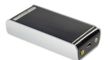

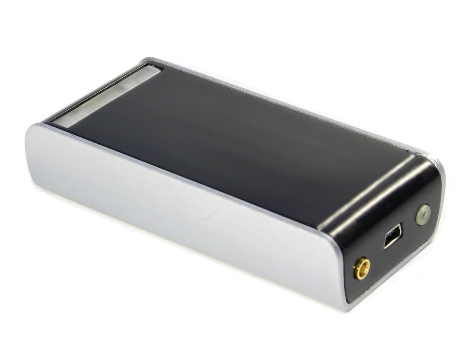

    Hier ein Paar Daten zum NL-310BT:
    Artikelnummer: 61373
    EAN: 404361941373
    empf. Verkaufspreis: 249,00 *
    *inkl. MwSt.
    Gewicht:
    - 61 g / mit Akku 101 g
    Gehäuse:
    - zweifarbiges ABS
    Abmasse:
    - 89*42.4*21 mm
    Umgebungstemperatur:
    - ohne LiIon Akku -10°C...+70°C
    - mit LiIon Akku 0°C..55°C
    Energieversorgung und Bedarf:
    - Laden & Betrieb 5V DC (+-5%) /500mA
    - Betrieb 5V DC / 135 mA
    - über Autoadapter 12..24VDC / 10..300mA
    - Lademöglichkeiten für LiIon Akku über Netzgerät und Autoadapter sowie USB Versorgung vom PC
    Akku Typ:
    - 1700 mAh Wechselakku
    - Akku Laufzeit ca 10 h
    - Akku Ladezeit 0-100% ca 5h
    Anschlüsse:
    - Versorgung / Daten USB mini Buchse
    - externe GPS Antenne MCX Buchse für aktive GPS Antenne (Optional lieferbar) (3V/<22mA/50 Ohms)
    - externe FM Antenne 2,5mm Klinkenbuchse
    Datenschnittstelle:- über Kabel GNS Protokoll 2.0 , NMEA 2.0 38400 baud
    - über Bluetooth GNS Protokoll 2.0 , NMEA 2.0
    GPS:
    - Chipsatz SiRF IIe / LP 12-Kanal Empfänger mit Xtrac2
    - externe Antenne 3.3V typ 15mA, MCX connector
    - Startzeiten
    - Cold Start 45Sek.
    - Warm Start 38 Sek.
    - Hot Start 8 Sek
    FM RDS Empfänger:- Bauart Digital-Synthesizer tuner, integrierter RDS Prozessor
    - Anschluss für Wurfantenne oder Antennenadapter 2,5mm Klinkenbuchse
    - Empfindlichkeit ca. 3µV (S+N)/N=26dB
    - Frequenzbereich 87,5 .. 108,0 MHz (Japanisches oder US-Bereich auf Anfrage)
    - Abstimmgeschwindigkeit ca 2,3 sec Ende zu Ende ohne Signal

    das sieht aber sehr nach einer gelabelten GNS5840 aus.

    Aber das die Maus 1 zu 1 von GNS übernommen wird finde ich schon ein wenig schade. Da hätte man doch ein schöneres Gehäuse finden können...
