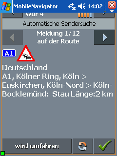

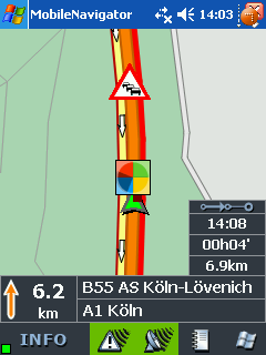

  • Heute hat es mich auch erwischt. Auf der A1 Köln Nord -> Köln West.
    Ca. 30 km vorher werde ich gefragt, ob ich den Stau umfahren möchte. Ich sage: "Umfahren!". Susi rechnet und fährt seelenruhig in den Stau.
    Interessanter Weise war es kein Stau sondern vielmehr zähfließender Verkehr. Trotz paralellverlaufender Umfahrung war ich im Stau...
    Anliegend der Shot von der Meldung und das Ergebnis.
    Jetzt klappts auch mit den Bildern
