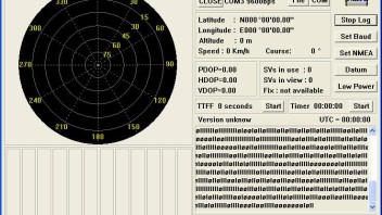

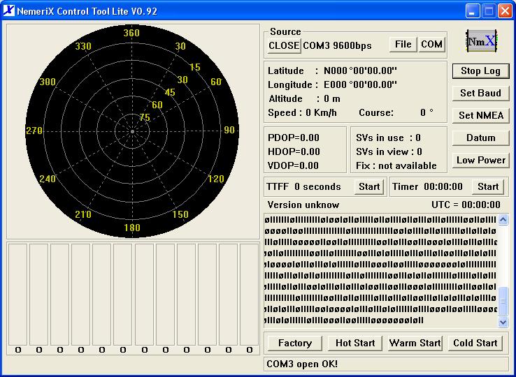

    ich habe diese Maus Ende letzer Woche bekommen. Hab sie natürlich gleich mit dem PC koppel nmüssen und das Nemerix Control Tool ausprobieren müssen. Es funktionierte auch und ich konnte die Position der Satelliten sehen und die GPS Werte die das Gerät überträgt.
    Leider habe ich mich mit der Bautrateneinstellungen gespielt und anscheinend auch verstellt. Jedenfalls wenn ich es jetzt wieder kopple erhalte ich nur noch Hyroglyhpen. Kann man das wieder rückgängig machen???

    Wenn du dich mit der Einstellung "Set Baud" gespielt hast, dann ist die Maus möglicherweise hinüber,
    den die interne Baudrate von 9600 darf nicht verändert werden.
    Du kannst zwar probieren, ob mit den ursprüglichen Einstellungen noch was zu retten ist, oder du versucht mal den Button "Factory".
    Oder du siehst dir mal diesen Thread an.

    Es hat sofort funktioniert nachdem die Maus 3 Minuten ohne Batterie war.
  • Da hast du ja nochmal Glück gehabt :]
    Übrigens die meisten BT Mäuse funktionieren mit 38400 Baud (extern), und vom Nemerix Nctlite gibt es eine neuere Version: >hier<
