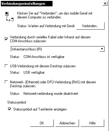

  • Ich installiere gerade dieses ActiveSync, das mit meinem MDA 1 auf der CD kam
    und ich hätte auch die Option, einen Irda Anschluß zu verwenden - warum haben die PDAs nicht gleich sowas wie WLAN 802.11b oder g?
    Aber wie bekomme ich die Irda Schnittstelle auf meinem Dell unter XP aktiviert?
    Treiber?
    Nachtrag: Ich konnte die Irda Schnittstelle (neue Hardware suchen) unter Windows XP zuordnen, also COM3 zugeordnet.
    ActiveSync sagt beim Verbindungstest auch, daß IR Schnittstelle verfügbar sei,
    aber verbindet nicht.
    Es war mir bisher nur möglich über die Dockingstation via USB zu verbinden.
    Einmal editiert, zuletzt von krischu ()
    Du musst die Partnerschaft über Kabel einrichten.
    Dann kannst Du AS auf dem PDA starten, und eine Verbindung über IR aufbauen.
    H.-J.
  • ...ich hab's auch immer ohne Kabel hinbekommen!
    Auf dem PDA öffnest Activesynch und links unten unter dem Punkt "Extras" kannst dann "Verbinden via IR" anwählen - dann sollte es funzen (IR-Verbindung zum PC sollte allerdings schon bestehen)
  • Habe das Problem gelöst: Die IR-Schnittstelle war im BIOS disabled (!).
    Danach klappte es in der von Euch beschriebenen Weise.
