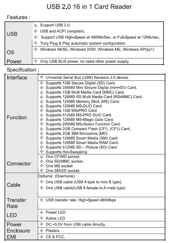

    * Am einfachsten einen neuen Card-Reader mit USB 2.0 Anschluß kaufen.
    Kopieren geht deutlich schneller und moderne Card-Reader unterstützen
    auch SD / MMC Karten bis 1GB. Kostet auch nur ca. 10,- .
    Ein Datenblatt hänge ich dir hier einmal an.
