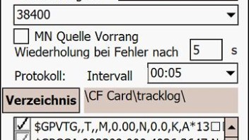

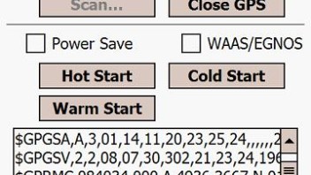

    In Glopus: Datenquelle COM 8 dahin schickt mein Holux 236 BT seine Daten.
    Serilot: Installiert auf COM 6 Verbinde mit COM 8.
    So angeschlossen läuft Glopus bestens.

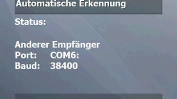

    MN5: GPS : anderer Empfänger, COM8 38400. Ohne Glopus MN5 ok !
    Starte ich bei laufendem MN5 Glopus, hat MN5 keine GPS Signal mehr.
    Starte ich Glopus mit MN5 , geht Glopus, aber MN5 hat kein GPS

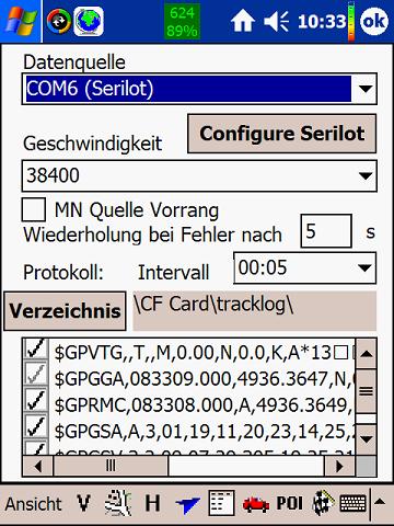

    ich glaube, Du machst nur einen Denkfehler.

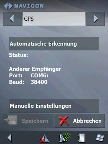

    Bei der Serilot-Konfiguration trägst Du bei 'Verbinde mit' den tatsächlichen Com-Port ein, an dem Deine Maus angeschlossen ist. Diesen Com-Port darfst Du dann in keinem anderen Programm mehr verwenden.
    Unter 'Installiert auf' trägst Du einen freien Com-Port Deines PDAs ein. Und dann müssen alle anderen Programme diesen Com-Port benutzen.
    Nur so funktioniert es.

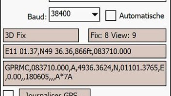

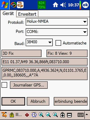

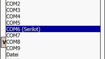

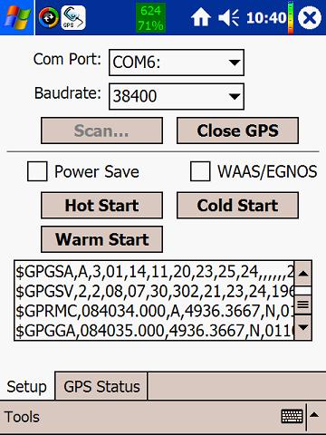

    jetzt habe ich es endlich kapiert !!
    Serilot auf einen freien Port legen. z.B. COM 6
    Glopus und jeweils alle anderen COM 6 als Datenquelle wählen
    Configure Serilot: Installiert auf COM6
    Verbinde mit COM8 (wenn Holux 236 BT) oder COM1 wenn Navigon KabelMaus.
    Bei allen GPS-Programmen als Port immer immer COM6 einstellen!

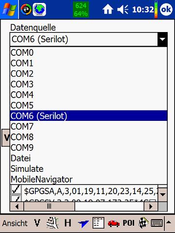

    noch ein Tipp zu MN|5 hinterher:
    Mir ist es nicht gelungen, MN|5 auf einen virtuellen Port >2 zu bringen, wenn der reale eben COM2 ist.
    Die automatische Erkennung findet Com2, und hört dann auf zu suchen, und die manuelle Erkennung wollte auch nicht.
    Ich habe dann Com0 als virtuellen Port ausgewählt.
    Allerdings kennen manche Programme keinen Com0, solche nutze ich aber nicht.
