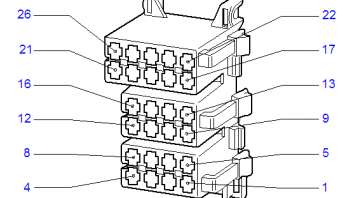

  • Habe jetzt alles bekommen (Fastmute, Relaise und Klinkenstecker abgewinkelt) in der Anleitung steht alles zum stecken ohne anderen Eingriff oder so ähnlich.
    Jetzt meine Frage mir würde es reichen wenn die Ansagen nur vorne links und rechts rauskommen (habe auch das Anschlußset ) brauche ich da nur das Kabelpack mit den braunen Steckern oder auch Das Pack mit den schwarzen Steckern ???
    Falls es zu kommpliziert ist gehe ich in eine Werstatt.
    Danke

    @Brutzelkarte: Wenn Du FastMute mit dem Steckerset anschließen willst werden die vorderen beiden Lautsprecher für die Durchsage verwendet.
    Wenn Du das anders haben willst müsste das Kabel noch an zwei Stellen zusammen gelötet werden.
    Wenn Du Hilfe brauchst kannst Du Dich natürlich auch jeder Zeit direkt an mich wenden. Email steht ja in der Gebrauchsanleitung von FastMute.
    Viele Grüße
    Robert
  • Meine Frage ist muß ich beide Kabelpacks verwenden ?
    Ein Pack hat einen schwarzen Stecker das andere einen braunen.
    Am braunen Pack sind die hinteren Lautsprecher schon zusammengeklemmt und am schwarzen sind die Kabelnoch nicht verbunden,brauche ich das Kabelpack überhaupt ?
  • Die braunen Steckverbinder sind für Audio -
    die schwarzen Steckverbinder sind für den Anschluß an die Spannungsversorgung des Radios.
    Die Schwarzen mußt Du also nicht nehmen, wenn Du die Choose woanders abgreifst.
