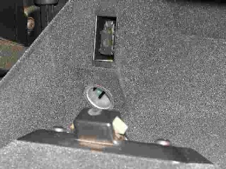

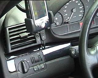

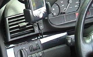

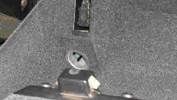

  • Hi @ all,
    ich fahre einen BMW E39 (5er) und mag "Kabelgelumpe" auch nicht.
    Ich hab mir gestern mal den Aldi-Satz und mein Auto vorgenommen um einen halbwegs versteckten Einbau und Mobilität zu ermöglichen.
    Die Maus (auch blaue Madonna genannt (wer denkt sich eigentlich solche Namen aus???)) kommt neben die rechte A-Säule (schwarz lackierte Karrosseriescheibe aufs Amaturenbrett kleben Vorsicht: Kleber benutzen der sich auch wieder entfernen lässt. Da kommt die Maus drauf), Maus-Kabel passt zwischen Amaturenbrett und A-Säule und wird so ins Handschuhfach geleitet.
    Bis dahin dürfte das bei fast allen PKW klappen. In meinem Handschuhfach ist auch ein Sicherungskasten untergebracht und damit der Zugang der Bordspannung möglich (bei anderen evtl. Beleuchtung) also fix eine 12V Steckdose aus dem Fachhandel gekauft und angeschlossen.
    (Vorsicht : Nur was für Fachleute oder die jenigen die schon immer mal bekanntschaft mit ihrem Beifahrer-Airbag machen wollten!!! Also aufpassen oder besser noch machen lassen!!!)
    Kann man oder will man nicht in die Fahrzeug Elektrik eingreifen benutzt man halt den Zig-Anzünder. Dann bammelt wenigstens das Maus-Kabel nicht mehr rum, nicht perfekt aber schon besser.
    Nun kann man das Ladekabel ins Hanschuhfach legen und einstecken der PPC sitzt in der Schwanenhals-Halterung (eine Feder entfernt, siehe Forum) die bei mir gerade so neben die Schaltkulisse passt. Der Hals wird so gebogen das er beim Schalten nicht stört. Das einzige Kabel was man sieht ist während der Navigation das Kabel zwischen geschlossenem Handschuhfach und PPC (könnte 1,5cm mehr Länge haben dann wärs ganz klasse) und damit lässt sich gut leben :D .
    Und das Beste ist braucht man das Teil in einem anderen Fahrzeug ist alles innerhalb von 5min auch wieder ausgebaut.
    Jetzt bin ich sehr zufrieden vorher war nämlich der an der Frontscheibe montierte Halter und die Kabel ausgesprochen hässlich.
    Vielleicht hilfts dem einen oder anderen...
    Grüsse Holger
    P.S.: Noch bessere Ideen bitte posten bin für Neues immer offen
