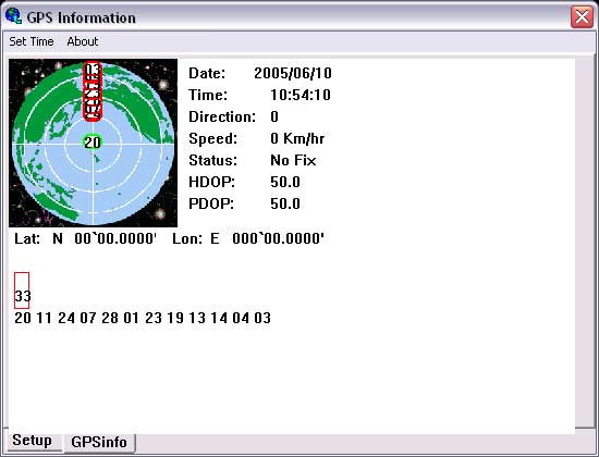

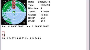

    ich hab mal einen Screenshot und ein Log-File von rund 30 Minuten angehängt.
    An Screenshot sieht man, dass das Gerät zwischendurch zumindest einmal die Uhrzeit richtig stellt. Dann verliert es sie aber wieder.
    Ach ja, einen Kaltstart über die Software habe ich auch versucht. Ohne Erfolg. Den Akku eine Zeit lang entnehmen werde ich mal noch probieren
  • Hallo thetommyknocker
    Bei den Ergebnissen wuerde ich den Empfaenger schnellstens zum Service zuruecksenden, es sei denn man kann Softwaretechnisch einiges einstellen. Warum?
    Beim Start des Log-Files hatte der Empfaenger zumindest noch die Uhrzeit der SAT´s uebernommen. Allerdings ist es so, das der Empfaenger sich nach jeweils 150 Sekunden zurueck setzt. Nach dem 2ten Reset findet der Empfaenger dann auch keine Uhrzeit mehr, setzt sich aber schoen kontinuierlich im 150 Sekundentakt zurueck.
    Wenn Du mit der mitgelieferten Software, ich weis nicht was Du alles bekommen hast, hier nichts einstellen kannst, das diesen 150 Sekundentakt beeinflusst, dann ab zum Service.
    Ich glaube aber nicht, das man solche einen Zyklus einstellen kann. Was soll das fuer einen Sinn ergeben.
