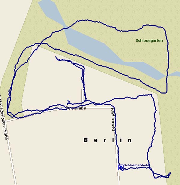

    Das Bild zeigt die Hi-303S. Unser Weg ist gut getroffen.

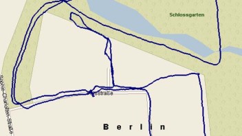

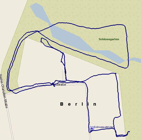

  • Erst im Vergleich sieht man, dass die jüngere Konstruktion alles noch einen Zacken genauer abbildet. Die Hi-303S wandert an der Parkgrenze etwas in die Bebauung aus. Die GPSlim236 liegt etwas genauer auf der Straße.
    Abweichungen entstehen auch, weil wir manchmal auf unterschiedlichen Straßenseiten gegangen sind. Auch dies bildet die GPSlim236 etwas schärfer ab.
  • Insgesamt ein gutes Ergebnis. Der Vergleich zeigt vor allem, dass unter akzeptablen Empfangsbedingungen der Vorsprung der GPSlim236 nicht mehr so dramatisch ist.
    Beide Mäuse liefern Ergebnisse auf hohem Niveau.
