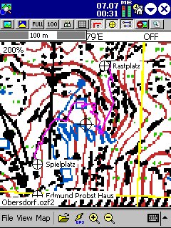

    Ich war am Wochenende auf dem Nebelhorn bei Oberstdorf und hatte die TOP50 von Bayern Süd dabei.
    Fast unbrauchbar, ich hätte mir einen 10.000-er Masstab gewünscht.
    In der Ebene war ich mit der Bayernkarte eigentlich immer zufrieden, aber in den Bergen sieht das leider so aus: (man beachte den violetten Track, das war ein gut ausgeschilderter Wanderweg)

    Stimmt schon, im Gebirge und je nach Ausführung der Karte (die haben unterschiedliche Qualität, wohl je nach Zeichner) ist die Top50 schon etwas schwach.

    Einen Screenshot! Ein Königreich für einen Screenshot! ;D
  • Peter
    Sieht ja wirklich nicht berauschend aus. Ich bin ja auch nur Flachlandtiroler.
