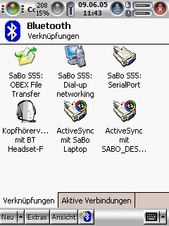

  • Hi SaBo,
    mein Headset liegt natuerlich da, wo es am wenigsten Schaden nimmt.... Zuhause !! :-D)
    Den PDA hab ich hier. Ich hab mal ein Bild gezogen.. evtl hilft das schon weiter. Ansonnsten erst heut abend.
