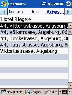

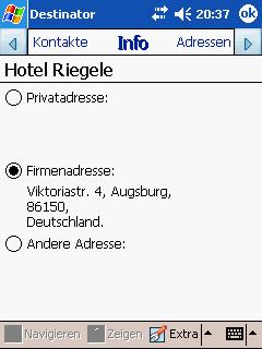

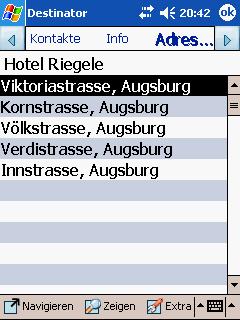

    Das US Format ist mit führender Hausnummer einzutragen, wie folgende Beispiele zeigen, einmal in deutschem Format mit Hausnummer "hinten" und dann einmal mit Hausnummer "vorne"
    Der Fehler ist also schon jahrelang nicht korrigiert worden X(
  • Selbst wenn es mit einer amerikanischen Notation und vorangestellten Hausnummern geht, ist das wahrlich keine Lösung! Nur, weil Desti nicht in der Lage ist, die hier landesübliche Notation zu beherrschen, obwohl Desti mit einer eigenen deutschsprachigen Landesversion aufwartet, werde ich sicherlich nicht die Kontakdatenbank der Firma umstellen. Wie wichtig eine Hausnummern genaue Navigation ist, zeigt sich dann, wenn man mal in Ballungsgebieten auf Straßen trifft, die etliche Kilometer lang oder mehrfach in unterschiedliche Einbahnstraßenrichtungen unterteilt sind. Wenn man hier also eine deutschsprachige Software mit der Möglichkeit der Adressübernahme aus den Kontakten bewirbt und anpreist, dann sollte das auch mit deutschsprachigen Adressen funktionieren. Der Workaround ist für einen Privatmenschen mit einer überschaubaren Anzahl von Adressen vielleicht tolerabel, aber nicht für Geschäftskunden. Daher kann ich nur an Destinator appelieren, diesen Mangel dringlich zu beseitigen. Ich erwarte keinen Fix binnen Stunden oder Tagen, wohl aber mit dem ersten Update, das sicherlich ohnehin kommen werden muß.
    Dat Ei

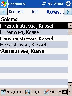

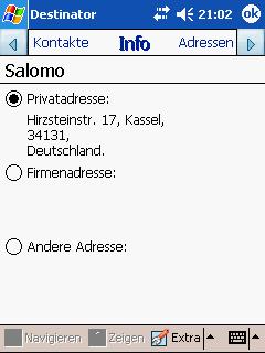

  • naja, fundive, ich kann zwar nicht so schöne Bilder grad hier reinzaubern, aber glaube mir, wenn ich die Kontakte-Adresse so vorliegen habe, wie in deinem ersten, linken Bild, kommt eine Liste wie im letzten Bild mit #4, Viktoriastr.... heraus, zumindest manchmal, hab ich eben gemerkt: probier es mal mit Hirzsteinstr. 17, Kassel, 34131, da kommt u.a.: #17, Hirzstein, Strasse, Kassel, etc.
    Seltsam...
