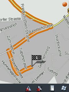

Und Visselhövede [das Original... :gap] sieht mit geänderten Einstellung nun so aus...

Hallo

Hallo zusammen,
es handelt sich bei dem Problem ganz eindeutig um einen Programmfehler.
Wie DrDiste mir auf der CEBIT erklärt hat wird für das Routing intern auf Karten mit weniger Informationen zurückgegriffen. Für den internen Kartenwechsel wird ein geeigneter Knotenpunkt gesucht.
Routingfehler am Beginn oder Ende der Route sind daher auf einen internen Kartenwechsel über einen falschen Knotenpunkt zurückzuführen.
Das die Route in unterschiedlichen Karten bei gleichem Profil mal eine Runde um den Kreisverkehr macht und mal nicht, habe ich bereits mit MN|4 gezeigt (Ihr müßt nur mal suchen).
Für mich stellt sich die Frage hat Navigon MN|5 bewusst mit Fehlern ausgeliefert?
@obk,
die in Deinem Screenshot abgebildete Route ist völlig unbrauchbar.
So routete MN|4 mit den Originalproflien auch, BMN und BMN EE konnten das viel Besser !!!!
Wenn Du so fährst, dann geht es nicht nach 20 km auf die A27, sondern über die B440 (80% auf 70 bzw 80 Km/h beschränkt) und B75 (95% auf 70 bwz 80 Km/h beschränkt)auf die A2. Die Strecke ist zwar nur unwesentlich länger, die Fahrzeit beträgt aber etwa 1/3 mehr, da man in diesem Fall quer durch Rotenburg/Wümme (Ampelhausen) muß. Dort laufen mehrere Bundesstraßen zusammen, die dann gemeinsam durch den Ort geführt werden.
Viele Grüße
rowdy
