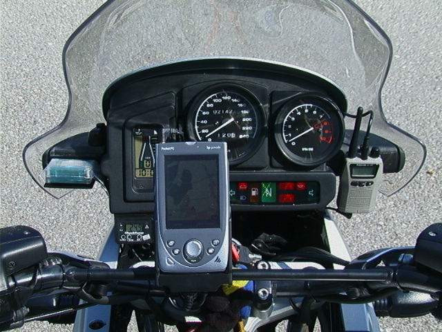

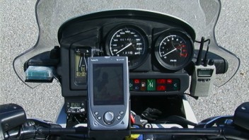

    Original von Maverik001
    Vor einiger Zeit habe ich Bilder von einer Halterung gesehen die an der Lenkerbrücke einer R1150 RT befestigt war. Leider finde ich diese Bilder nicht mehr.
    Du hast nicht zufällig die von der R1150GS gemeint?
    (Siehe Bild)
    Oder die von der R1200GS mit dem Originalhalterbrücke?
    >> HIER <<
