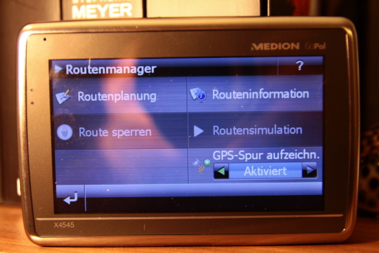

Irgendwas ist da verhext bei Dir, mit welcher Version hast Du es neu aufgesetzt?
Er denke mit der AE.
Wichtig wäre jetzt zu erfahren ob es schon die Buildnr. 91940 ist.
Natürlich habe ich es nicht mit der AE aufgesetzt, sondern mit der PE 5.5-91940.
Das ist doch echt total nervig, Da kauf ich mir extra ein neues Navi, und dann klappt das nicht mal damit.
So ein alter Mis....
Ich bin langsam so richtig angefressen von der Hard-/Software
Du hast es auch wirklich kontrolliert in GoPal selber?

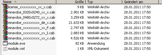

Ändere doch mal die Methoden! Lass den Assi den PNA aufsetzen (nach HR & FF!) und zeige uns mal den Ordner '1' Deines Setups von der SD.
Bis auf die 320er Auflösung schaut´s gut aus.
Die MD5 checksums stimmen bei den mnavdce_*.cab's mit meinen überein. Und die 320er kannste löschen.
Ich lass immer nur den Assi den PNA aufsetzten.
Dann mach's mit der SD oder gab's da Probleme? Hab grad Deine ganze Historie nicht mehr parat. :icon_mrgreen:
Der X4545 braucht Micro SD Karten, die hab ich aber nicht.
Werden zur Installation aber auch nicht benötigt.
Ich mache es so, wie in der Anleitung geschrieben:
In MFD einen Ordner Namens "Install" und dort die Installationdateien rein.
Klar, das kommt auf's Gleiche raus. Dann zieh die *.cab's nochmal neu nach \INSTALL und probier's erneut.
So ich habe mal die beiden skn verglichen.
Unterschiede gibt es erstens hier:
Application_settings_track_recording_container_subform
Dieser Code fehlt bei klaerbaer:

Nur erscheint diese Sache weiter unterhalb in der skn als bei mir.
Ob das jetzt relevant ist,...k.A.
So wie Ralf schon geschrieben hat, schaue bitte "im Navi" unter Info nach ob auch wirklich dort die 91940 angezeigt wird.
Die PFSkin ist so wie Brummi es zeigt definitiv nicht von einer 91940 Version bzw nicht von einer PE 91940.
