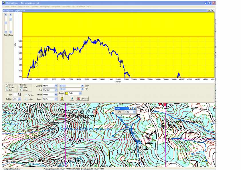

  • Moin,
    so da bin ich wieder nach meiner Expedition rund um Garmisch.
    @Heiko: Ja habe ich auch schon gemerkt, bin bereits auf SRTM umgestiegen! Sind vollkommen ausreichend.
    @all/rest: Ja mir bei mir flutscht das auch nicht mit der Höhenkorrektur, weder mit meiner Royaltek noch mit der Clip on!! Mist..
    Pathaway kann das? Gibt es da ne Demo zum Testen??
    So muss mich neben der Arbeit mal ans Auswerten machen.
    Markus
    *Neue Frage* Kann man beim Ozi Explorer die Punkteanzahl beim Höhenprofil verändern, habe über 22 000 Track Punkte, oder kann ich mit Norberts Wundertool NH Trans etwas ausdünnen ?? ( Futter und Bilderpausen z.B. )
    Einmal editiert, zuletzt von mafades ()
