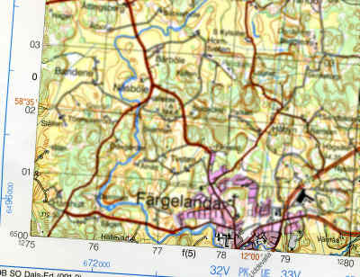

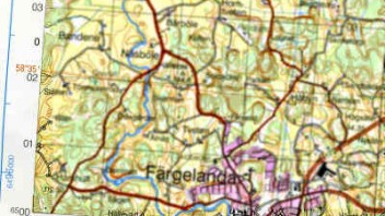

    ich habe aus meinem letzten Schwedenurlaub eine 'Gröna Kartan' ("9B SO Dals-Ed", 1:50000) mitgebracht, die ich nun kalibrieren möchte. Das Koordinatengitter ist vermutlich im RT90 Format angegeben (?) .
    Ich habe mal einen Ausschnitt der Karte beigefügt. Wie kann ich auf der Karte die Koordinaten ablesen und dann in Ozi eintragen? Ich vermute, dass ich zur Bildung der Koordinatepaare noch einen Offset dazutun muß ?( An den Achsen stehen zwar auch UTM und Längen-/Breitengrade - diese liegen aber nicht auf dem eingezeichneten Gitter, deswegen möchte ich diese nicht verwenden.
    Hat einer von Euch solche Karten schon mal kalibriert und kann weiterhelfen?

  • Hallo Peter,
    Ich arbeite zwar mit Fugawi, aber grundsätzlich sind die Eingaben ja gleich:
    - Projektion: Schwedisches Gitter (Swedish Grid)
    - Bezugssystem (Mapdatum) : RT90
    Keinen Offset.
    Zur Kontrolle kannst Du dann ja das Gitter über das Orginalgitter legen.
    Die Gitterweite der Gröna Kartan ist 1000m.

  • Hej Peter,
    ich hab schon Gröna Kartan kalibriert. Ich bin ja jedes Jahr in Värmland, und da hab ich mir auch diese Karten zugelegt. Kalibriert hab ich sie mit Schwedish Grid und RT90. Hat ganz gut gepasst. Mit einem aufgenommenen Track kann man dann vergleichen und notfalls die Kalibrierung verschieben. Ich müsste auch einen aufgenommenen Track zu Deinem Kartenausschnitt haben (Aufzeichnung von Göteborg bis Sunne etc.). Wenn Du ihn willst, so kann ich ihn raussuchen.

    danke für Eure Tipps. Ganz konkret wußte ich nicht, wie ich die schwedischen Koordinaten wie z.B. "12 75" beim Kalibrieren in Ozi eintragen muß. Inzwischen habe ich erkannt, dass der in der Karte genannte Wert "12 75" in Ozi als "1275000" eingetragen werden muß - und genauso bei der Angabe des Breitengrades.
    Ich habe nun die gescannte Karte kalibrieren können. In einigen Bereichen der Karte habe ich aber leider einige kleine Abweichungen. Ich vermute, dass es beim Scannen zu Verzerrungen kam.
