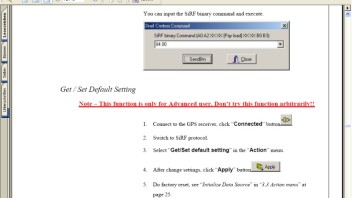

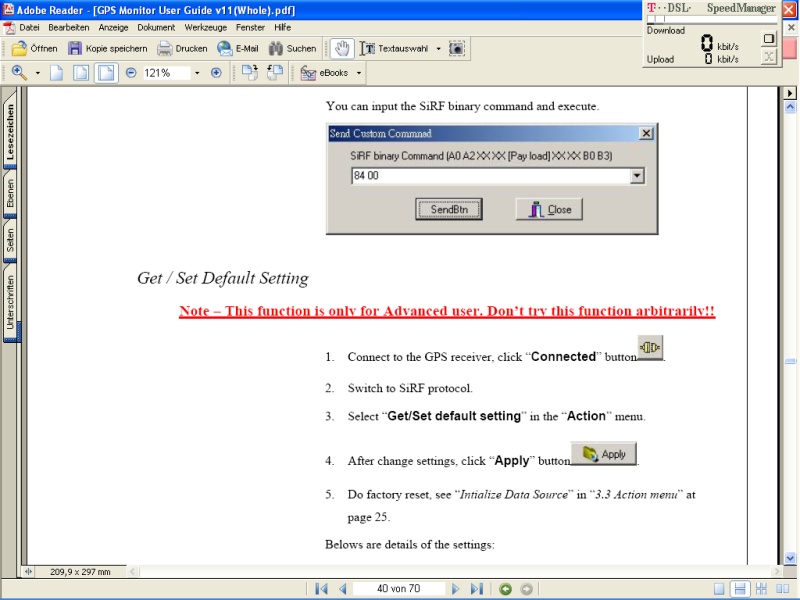

  • Manchmal ist es sinnvoller, die Finger von Experimenten zu lassen.
    Ich kenne GPSMonitor von Leadtek, das sollte ähnlich sein. Dort ist wohl über Aktion auch ein Rückschalten in den NMEA.Mode möglich. Außerdem wird dort - wenn ich mich recht erinnere - verlangt, das nach Änderungen in "Aktion" ein Factory-Reset gemacht wird.
    Ja, und zusätzlich wird in roter Schrift davor gewarnt, diesen Teil gewissermaßen aus Jux und Tollerei zu verwenden.... :]
